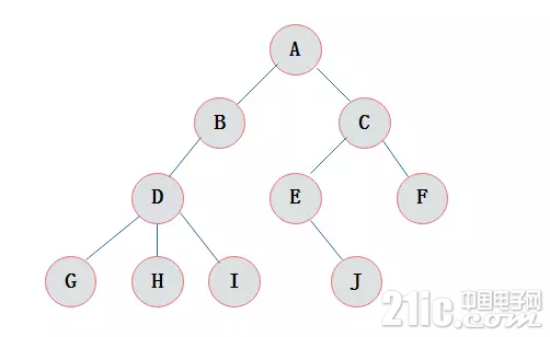

2 树
2.1 定义
树(Tree)是n(n>=0)个结点的有限集。n=0时称为空树。在任意一颗非空树中:
1)有且仅有一个特定的称为根(Root)的结点;
2)当n>1时,其余结点可分为m(m>0)个互不相交的有限集T1、T2、......、Tn,其中每一个集合本身又是一棵树,并且称为根的子树。
此外,树的定义还需要强调以下两点:
1)n>0时根结点是唯一的,不可能存在多个根结点,数据结构中的树只能有一个根结点。
2)m>0时,子树的个数没有限制,但它们一定是互不相交的。
示例树:
图2.1为一棵普通的树:
由树的定义可以看出,树的定义使用了递归的方式。递归在树的学习过程中起着重要作用,如果对于递归不是十分了解,建议先看看递归算法
2.2 结点的度
结点拥有的子树数目称为结点的度。
图2.2中标注了图2.1所示树的各个结点的度。
2.3 结点关系
结点子树的根结点为该结点的孩子结点。相应该结点称为孩子结点的双亲结点。
图2.2中,A为B的双亲结点,B为A的孩子结点。
同一个双亲结点的孩子结点之间互称兄弟结点。
图2.2中,结点B与结点C互为兄弟结点。

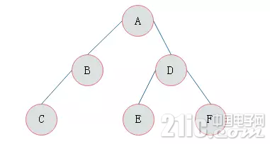

3 二叉树
3.1 定义
二叉树是n(n>=0)个结点的有限集合,该集合或者为空集(称为空二叉树),或者由一个根结点和两棵互不相交的、分别称为根结点的左子树和右子树组成。
图3.1展示了一棵普通二叉树:
图3.1 二叉树

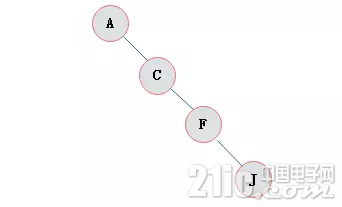

3.4 斜树
斜树:所有的结点都只有左子树的二叉树叫左斜树。所有结点都是只有右子树的二叉树叫右斜树。这两者统称为斜树。
图3.2 左斜树
图3.3 右斜树

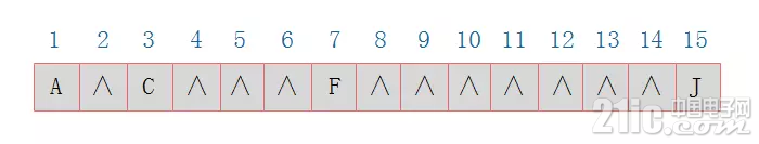

3.7 二叉树的存储结构
3.7.1 顺序存储
二叉树的顺序存储结构就是使用一维数组存储二叉树中的结点,并且结点的存储位置,就是数组的下标索引。
图3.6所示的一棵完全二叉树采用顺序存储方式,如图3.7表示:
图3.7 顺序存储
由图3.7可以看出,当二叉树为完全二叉树时,结点数刚好填满数组。
那么当二叉树不为完全二叉树时,采用顺序存储形式如何呢?例如:对于图3.8描述的二叉树:
 楼主| 玛尼玛尼哄 发表于 2019-5-30 19:59 | 显示全部楼层
其中浅色结点表示结点不存在。那么图3.8所示的二叉树的顺序存储结构如图3.9所示:
其中,∧表示数组中此位置没有存储结点。此时可以发现,顺序存储结构中已经出现了空间浪费的情况。
那么对于图3.3所示的右斜树极端情况对应的顺序存储结构如图3.10所示:
由图3.10可以看出,对于这种右斜树极端情况,采用顺序存储的方式是十分浪费空间的。因此,顺序存储一般适用于完全二叉树。

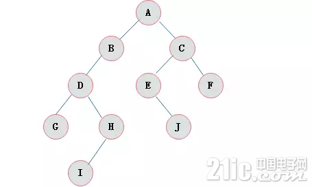

3.7.2 二叉链表
既然顺序存储不能满足二叉树的存储需求,那么考虑采用链式存储。由二叉树定义可知,二叉树的每个结点最多有两个孩子。因此,可以将结点数据结构定义为一个数据和两个指针域。表示方式如图3.11所示:
定义结点代码:
  1. typedef struct BiTNode{
  2.     TElemType data;//数据
  3.     struct BiTNode *lchild, *rchild;//左右孩子指针
  4. } BiTNode, *BiTree;
则图3.6所示的二叉树可以采用图3.12表示。
图3.12中采用一种链表结构存储二叉树,这种链表称为二叉链表。

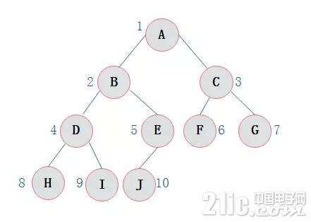

3.8.2 前序遍历
前序遍历通俗的说就是从二叉树的根结点出发,当第一次到达结点时就输出结点数据,按照先向左在向右的方向访问。
图3.13所示二叉树访问如下:
从根结点出发,则第一次到达结点A,故输出A;
继续向左访问,第一次访问结点B,故输出B;
按照同样规则,输出D,输出H;
当到达叶子结点H,返回到D,此时已经是第二次到达D,故不在输出D,进而向D右子树访问,D右子树不为空,则访问至I,第一次到达I,则输出I;
I为叶子结点,则返回到D,D左右子树已经访问完毕,则返回到B,进而到B右子树,第一次到达E,故输出E;
向E左子树,故输出J;
按照同样的访问规则,继续输出C、F、G;
则3.13所示二叉树的前序遍历输出为:
ABDHIEJCFG
