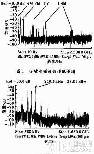

       环境中充满各种频段的电磁波,如数百kHz的AM广播信号,几十MHz的FM广播信号,数百MHz的TV信号,约900 MHz和1 800 MHz的GSM信号,2.4 GHz的ISM信号等,能量收集的第一步就是分析测量空间电磁波的分布情况,选择其中空间辐射场强较大的波段进行接收,从而提取较大的稳定能量。以所处环境为例,测试了天线架设处的环境电磁波频谱能量分布图,结果如图1所示。图中反映出有几个峰值点。对功率较大的AM频段进一步测试,结果如图2所示,可以选取能量最大的频段为能量获取信号源,如810 kHz的AM电波,测试点距中波发射台8km,发射功率10 kW。

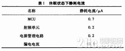

        然后,当充电电流大于节点的静耗电流时,就可以对电容充电。MCU的AD每隔5 s对储能电容两端的电压进行检测,当电压<3 V阈值时,MCU和射频单元(RF)处于休眠状态以降低功耗,当电压达到3 V阈值时,MCU被唤醒,利用它内部的温度感应器件采集温度数据并通过射频单元返回给PC机。在休眠状态下,各部分的静耗电流如表1所示。休眠状态下总静耗电流<2μA,这样在满足节点定期工作的同时,又减少了不必要的能源消耗。低功耗射频唤醒无线传感器网络节点比采用传统睡眠/唤醒机制的节点具有更低的功耗。

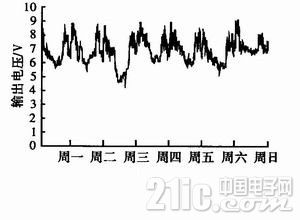

      为了评估AM电波能量的稳定性,进行了为期7天的测试。测试中,采用5级倍压,每隔10 min测量一次天线的输出电压。由于中波发射塔全天候工作,且中波主要为地波传播,基本不会受到气候条件的影响。实际测试结果如图6所示,其中周三至周四有一段时间内电压大幅下降,经查是中波发射台每周的停播检修所致。其余时间内,输出电压约为7 V波动,幅值偏差不超过30%,基本按24 h呈现周期性变化。
    针对能量收集天线和AM收音机之间的相互影响,进行了定性测试。对比普通AM收音机在天线周围1 m范围内和距天线50 m处收听电台的效果,发现二者的音质和音量基本相同。同时,两种情况下天线输出电压也较稳定。
