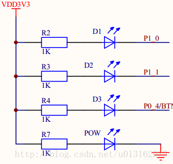

2.3实验相关电路图
图1 LED电路图

按照表格寄存器的内容,对Led1 和T1 进行配置。
Led1 配置如下:
P1SEL &=~0x01; //配置P1.0 为通用IO 口
P1DIR |= 0x01; //配置P1.0 为输出
T1 配置如下:
T1CTL = 0x0d; //128 分频,自动重装0x0000-0xFFFF
