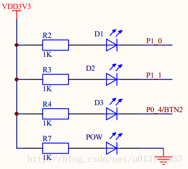

2)、掌握Led驱动电路及开关Led的原理

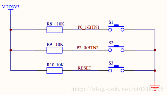

3)、掌握按键的使用,实现人机交互

2.3实验相关电路图
图1 LED电路图
图2 按键电路图

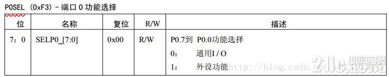

表1 端口0的功能选择

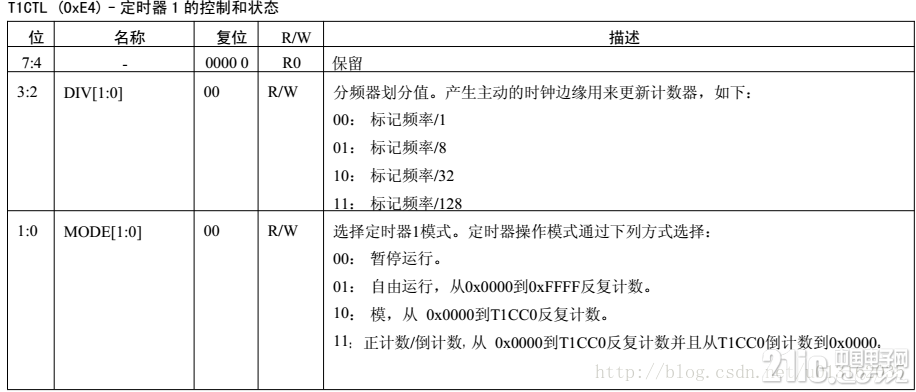

表4 定时器1的控制与状态

按照表格寄存器的内容,对P1.0口进行配置,当P1.0输出低电平时D1被点亮。配置如下:
P1DIR |= 0x01; // P1.0 定义为输出
LED1 = 1; // LED1灯初始化为熄灭状态
按键S1配置如下:
P0SEL &= ~0x01; //设置P0.1 为普通IO 口
P0DIR &= ~0x01; //按键接在P0.1口上,设P0.1为输入模式
P0INP &= ~0x01; //打开P0.1 上拉电阻
定时器配置如下:
CLKCONCMD &= ~0x40; //设置系统时钟源为32MHZ晶振
while(CLKCONSTA & 0x40); //等待晶振稳定为32M
CLKCONCMD &= ~0x07; //设置系统主时钟频率为32MHZ
CLKCONCMD |= 0x38; //时钟速度32 MHz 定时器标记输出设置[5:3]250kHz
//定时器通道设置
PERCFG |= 0x40; //定时器1 的IO位置 1:备用位置2
P2SEL &= ~0x10; //定时器1优先
P2DIR |= 0xC0; //第1优先级:定时器1通道2-3
P1DIR |= 0xff; //端口1为输出
P1SEL |= 0x01; //timer1 通道2映射口P1_0
//定时器通道2比较值
T1CC2H = 0x00; //20%占空比为200us
//修改T1CC2L可调整led的亮度
//T1CC2L = 0xF7; //1%的正占空比
//T1CC2L = 0xE1; //10%的正占空比
//T1CC2L = 0xC8; //20%的正占空比
//T1CC2L = 0xAF; //30%的正占空比
//T1CC2L = 0x96; //40%的正占空比
T1CC2L = 0x7D; //50%的正占空比
//T1CC2L = 0x64; //60%的正占空比
//T1CC2L = 0x4B; //70%的正占空比
//T1CC2L = 0x32; //80%的正占空比
//T1CC2L = 0x19; //90%的正占空比
//T1CC2L = 0x0A; //99%的正占空比
//T1CC2L = 0x01; //设置通道2比较寄存器初值
//装定时器通道0初值
T1CC0H = 0x00; //1ms的周期时钟,频率为976.516HZ
T1CC0L = 0xff;
T1CCTL2 = 0x1c; // 模式选择 通道2比较模式
//模式设置
T1CTL = 0x02; //250KHz 不分频
