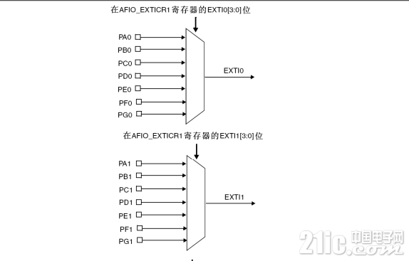

      知晓了工作原理图,下面就要确定其对应的中断线号了,这个在参考手册外部中断/事件线路映像章节中有详细的说明,这里截图部分:
  从上面可以看出,不同区域的相同位置的管脚共用同一个中断线号,依次类推,上面的四个管脚分别对应的中断线号为EXIT4, EXIT10, EXIT13,EXIT0,在这里还有个注意点:那就是一个中断线号只能反过来对应一个管脚,这就需要设计外部中断硬件电路时不要重复,如PA0和PB0不能同时设计为外部中断。
