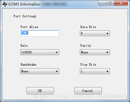

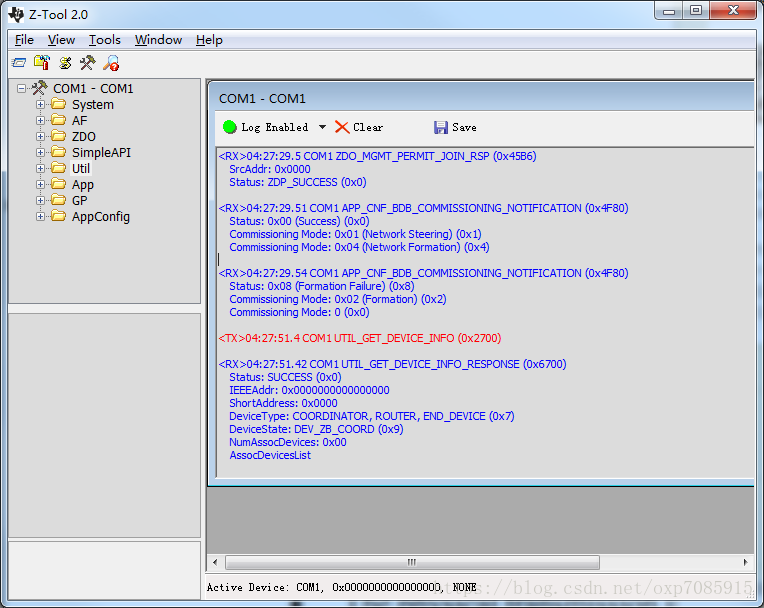

在修改完成后,进行编译并下载到CC2530中。
使用USB转串口,与CC2530的Uart0连接。然后使用Z-TOOLS工具进行测试。
aoyi|  楼主 | 2020-2-1 18:19 | 只看该作者
测试结果
