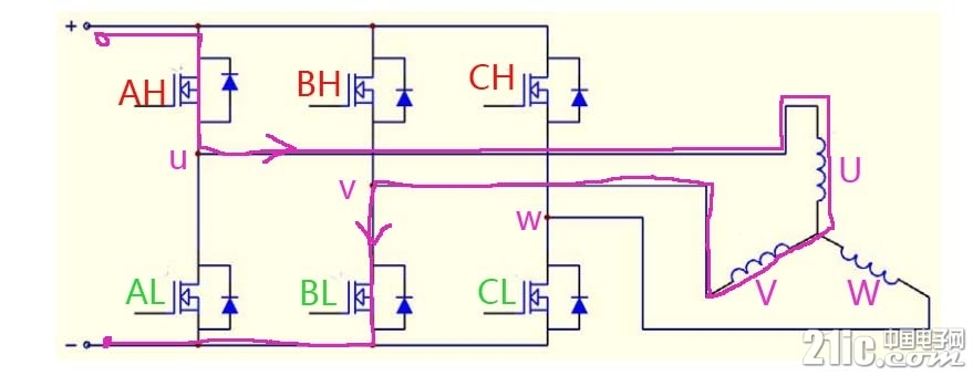

1.驱动波形如下图:
2.下图对应0-60度区间、AH为导通时刻(PWM-Ton)的电流路径.请问对吗?
3.下图为对应AH的PWM-Toff时刻的电流路径.请问对吗?
     如果是这样的,在此PWM-Toff期间,AL 的体二极管为续流二极管,电流经此二极管流过,如果电流较大的情况下此管发热严重、容易烧毁,
请问如果想解决这问题,是不是在AH对应的PWM-Toff期间,用同步的PWM-Ton来驱动AL,让AL导通、续流,能想到的是这办法,抛砖引玉,请大家说出宝贵经验。
 楼主| tianxj01 发表于 2020-8-21 14:45 | 显示全部楼层
kation122 发表于 2020-8-20 18:15
大侠你好,拜读你的大作,通俗易懂,受益匪浅,非常感谢,你上一贴留的思考题“当PWM低电平截止toff时刻, ...
思路基本正确,唯一有问题的只是描述的细节,当HA为PWM驱动时候,则我们需要对AH、AL组成的半桥进行互补(带死区)PWM驱动,就可以实现所谓的同步整流模式的电动车驱动。这个时候,线圈电感需要的PWM截止期间的续流过程,体二极管被导通的MOS本体短路,续流功耗大大降低。
当然,要实现同步整流的无刷电机驱动,下管的驱动动作和逻辑就会变的比较复杂,当然,在实际应用的时候,用软件解决只是程序过程而已。
kation122 发表于 2020-8-21 17:27 | 显示全部楼层
思路基本正确,唯一有问题的只是描述的细节,当HA为PWM驱动时候,则我们需要对AH、AL组成的半桥进行互补( ...
感谢指导!原来如此,为防止AH.AL 同时导通而烧毁器件,所以要互补带死区的PWM驱动。
当AH为PWM驱动时候,则我们需要对AH、AL组成的半桥进行互补(带死区)PWM驱动. 以此类推
BH为PWM驱动时候,BH,BL ,需要进行互补(带死区)PWM驱动。
CH为PWM驱动时候,CH,CL ,需要进行互补(带死区)PWM驱动。
降低续流损耗。
