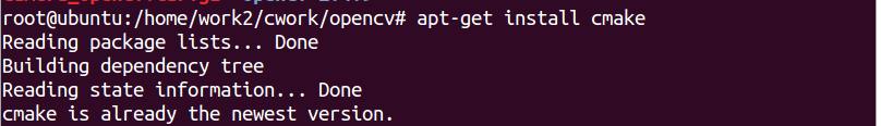

ubuntu下安装cmake比较简单,使用命令“apt-get install cmake”,如下图所示。
        使用命令“cmake --version”查看版本,测试是否安装成功。如下图所示。

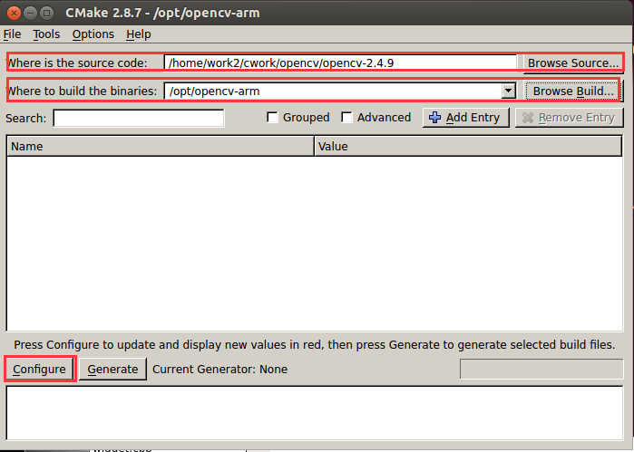

        使用命令“cmake-gui”打开cmake的gui界面,开始进行配置。如下图示所示。

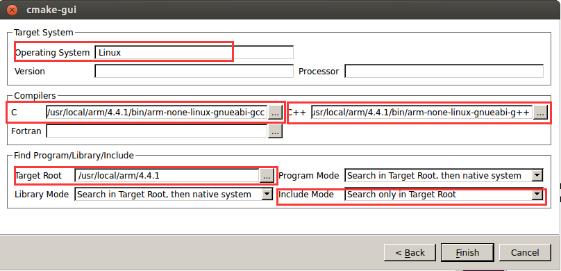

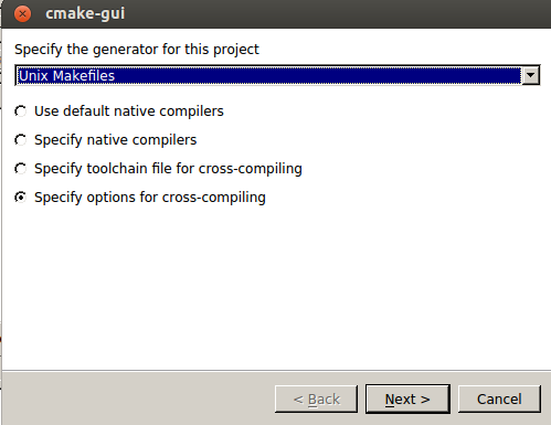

我们在“where is the source code”中填入电脑中opencv源码的位置,“where to build the binaries”填入生成make编译文件的位置,然后点击configure按钮。如下图所示。
选择最后一项,然后点击next,如下图所示。
Operating System 选择目标系统“Linux”,Compilers中选择交叉编译器的gcc和g++,“/usr/local/arm/4.4.1/bin/arm-none-linux-gnueabi-gcc”“/usr/local/arm/4.4.1/bin/arm-none-linux-gnueabi-g++”,Target Root选择交叉编译器的路径“/usr/local/arm/4.4.1”,include Mode选择“search only in target root”。点击finish。如下图所示。

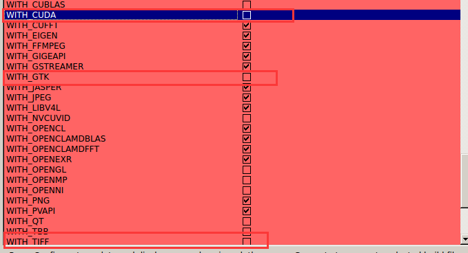

.此时主界面如下图所示,这时Cmake会读取程序的一些配置信息,可以再下图红框中对每一个编译选项进行修改,将CMAKE_INSTALL_PREFIX改成你想要的路径,作者改成了“/usr/local/opencv-2.4.9”,这里去掉WITH_TIFF,WITH_CUDA及WITH_GTK。如下图所示。

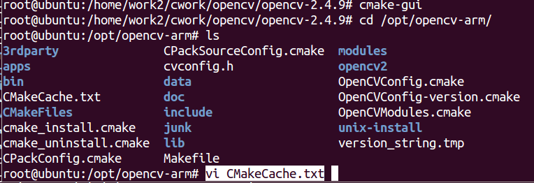

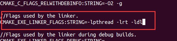

最后点Generate,在编译路径/opt/opencv_arm下就生成了Makefile。关闭后我们使用“cd /opt/opencv-arm/”命令进入“/opt/opencv_arm”,在执行Makefile之前需要修改CMakeCache.txt文件的194行。使用命令“vi CMakeCache.txt”编辑文本。如下图所示。
跳转至194行。将“CMAKE_EXE_LINKER_FLAGS:STRING=' '”改为“CMAKE_EXE_LINKER_FLAGS:STRING=-lpthread -lrt -ldl”如下图所示。

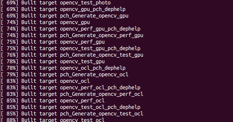

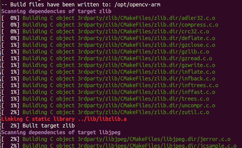

保存退出后,使用“make”编译。编译部分截图如下所示。
编译完成之后。使用指令“make install”,部分截图如下所示。

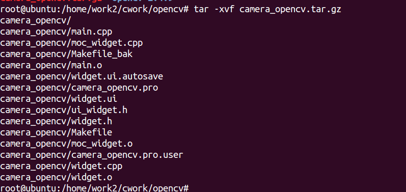

我们把文件夹中带的例程源码“camera_opencv.tar.gz”通过ssh拷贝到ubuntu下,如下图所示。
使用命令“tar -xvf camera_opencv.tar.gz”解压程序源码。如下图所示。

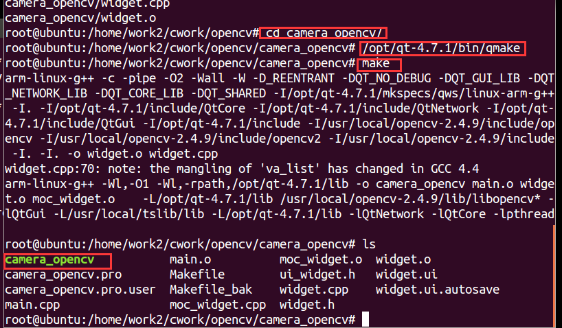

使用命令“cd camera_opencv/”进入。然后使用命令“/opt/qt-4.7.1/bin/qmake”“make”编译程序,编译完成即可看到程序,如下图所示。

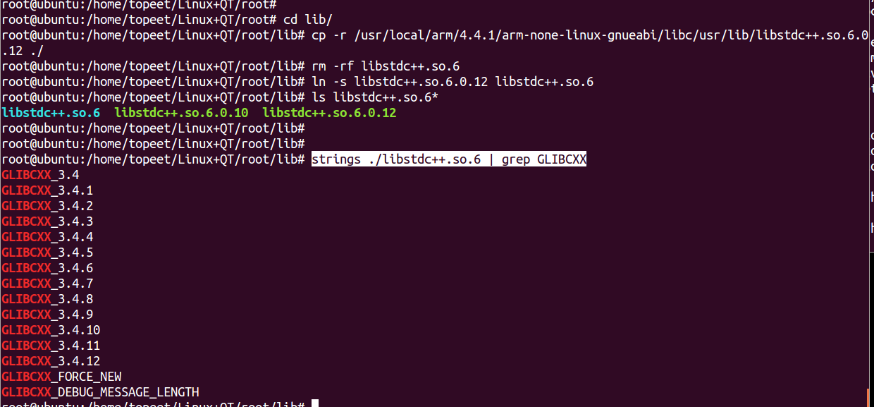

我们使用命令“cd lib/”进入“lib”文件夹。使用命令“cp -r /usr/local/arm/4.4.1/arm-none-linux-gnueabi/libc/usr/lib/libstdc++.so.6.0.12 ./”将“libstdc++.so.6.0.12”拷贝到当前目录(自带的libstdc++.so.6.0.10不支持GLIBCXX_3.4.11,运行程序会报错),使用命令“”删除旧连接文件,使用命令“ln -s libstdc++.so.6.0.12 libstdc++.so.6”创建链接。如下图所示。

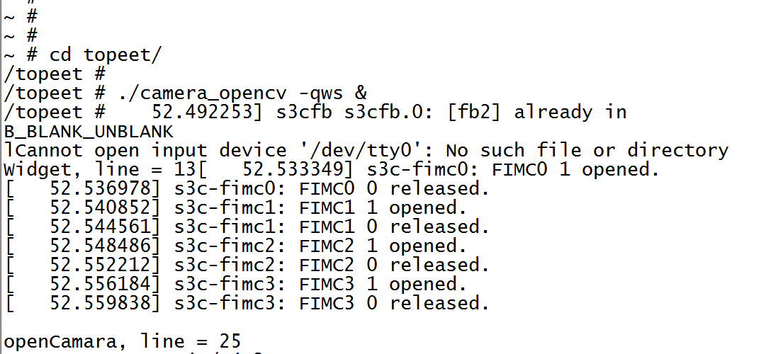

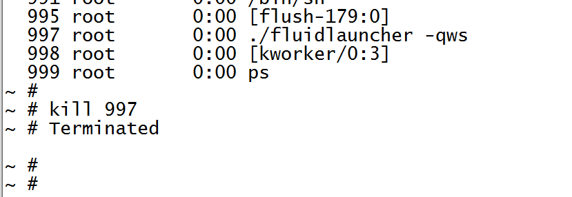

开发板上电启动后,使用命令“ps”查看当前进程,并kill fluidlauncher。如下图所示。
使用命令“cd /topeet/”进入程序存放目录。使用命令“./camera_opencv -qws &”即可运行程序,此时屏幕显示uvc摄像头浏览画面。
