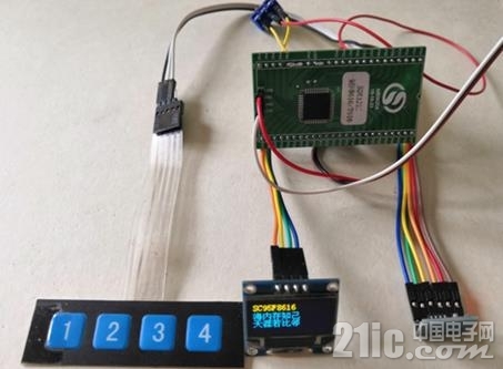

为了进行W25Q16的读写操作,W25Q16模块与SC95F8616开发板的连接关系为:
CS--P10
DI--P13
CLK--P12
D0--P11
串口通信模块与开发板的连接关系为:
TX--P21
RX--P20
软按键与开发板的连接关系为:
K3 -- P03
K4 -- P04
K1 -- P05
K2 -- P06
COM-- P07
OLED 屏与开发板的连接关系为:
SDA --P16
SCK --P17
整体的硬件构成如图1所示。
1 硬件构成

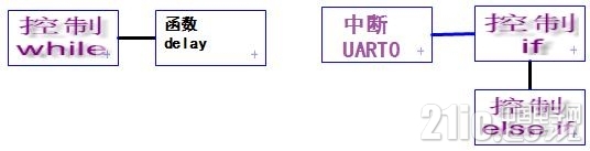

5右击“函数”列表,从中点击“添加函数”选项,以添加延时函数delay

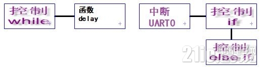

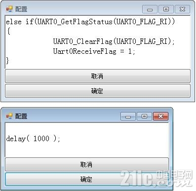

6)按图4所示完成程序流程
4 程序流程
7)添加变量Uart0ReceiveFlagUart0SendFlag
8)在工具栏中,右击“变量”列表,从中点击“添加变量”选项,分别增添变量。
按图5所示更改相关配置
5 更改配置

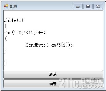

10)重新按图6所示更改程序流程
6 修改程序流程
11)添加数组变量cmd3[]
12)如图7所示更改相应的配置
7 更改配置

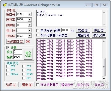

13)重新生成程序代码,并进行编译和下载,则运行效果如图8所示。这样我们在调试时,就可以凭此来输出提示信息了。
8 输出效果

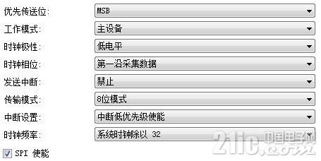

2. 实现W25Q16读写
1)由于W25Q16要用USCI1来控制,故需按图9来设置USCI1
9 设置USCI1

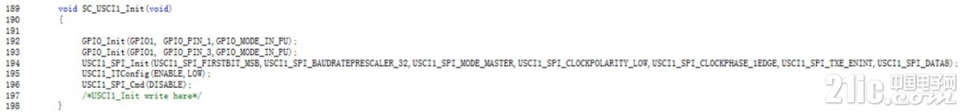

2)重新生成程序代码后,USCI1的初始化函数如下:

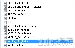

4)添加W25Q16读写的相关函数

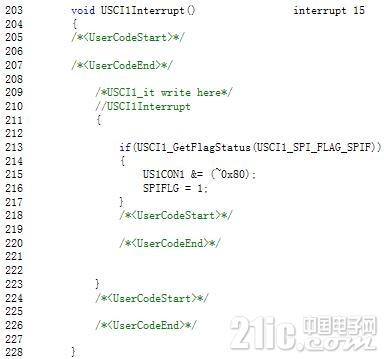

5)添加图10所示USCI1中断服务流程
10 USCI1中断服务流程
6)按图11所示修改USCI1的配置
11 修改USCI1配置
7)重新生成代码后,USCI1中断服务程序如下:

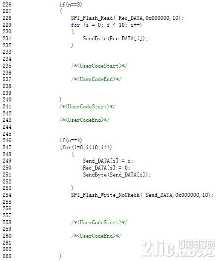

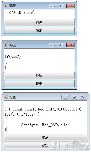

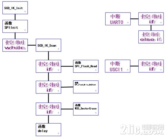

8)按图12所示修改程序流程,以按键来控制W25Q16的功能选择
12 程序流程
9)添加收发数组变量
10)按图13所示修改相应配置
13 修改配置

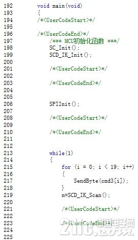

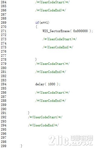

11)重新生成程序代码后,主程序如下:
12)经编译,其结果如图14所示。
14 编译结果

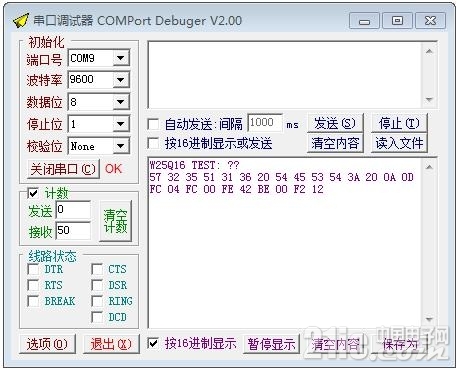

13)下载后,按下K1键则结果如图15所示。
15 运行结果

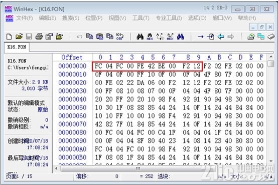

经对比所读取的数据“FC04 FC 00 FE 42 BE 00 F2 12”与当初以文件方式所写入的内容完全一致,说明读取正确。凭此,后面我们就可以用W25Q16来构建中文字库或图片库啦!
16 原写入数据
