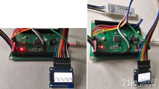

常规的OLED屏多是单色显示器件,即使是双色屏也首行是一种色彩,其它行是一种色彩。本次使用的是一款16位色的彩色屏,因此其色彩表现力十分丰富,适于为小型便携式装置的显示器。
1. OLED屏字符显示
1)OLED屏与NV32F100的连接关系如下:
     SCLK --- PE0
     SDIN ---PE1
     RST  --- PE2
     DC   --- PE3
     CS   --- PE5
     BLK  --- PE6
2)为进行显示定义引脚输出高低电平的语句为:

3)运行效果
运行效果图
