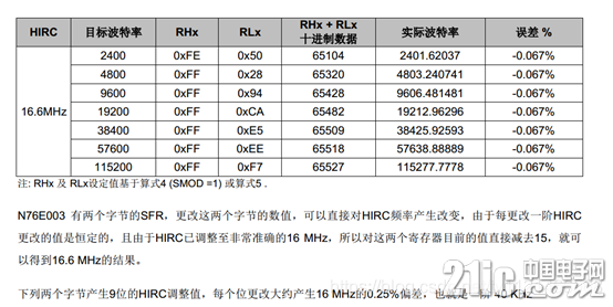

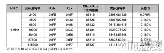

2.使用双串口,波特率异常(115200 bps)
  • 如下图通过数据手册可以看出在16Mhz的时钟下115200会有较大误差,故须将时钟配置为16.6Mhz
watermark,type_ZmFuZ3poZW5naGVpdGk,shadow_10,text_aHR0cHM6Ly9ibG9nLmNzZG4ubmV0L3R5MTEyMTQ2NjU2OA==,size_16,color_FFFFFF,t_70.jpg
  • 使用双串口的情况下串口0使用timer1作为时钟,串口1使用timer3作为时钟,在这种情况下,实际上timer1的时钟是16.588Mhz,需要按16.588Mhz来计算波特率,否则波特率有较大误差。(即便如此,在某些芯片上,波特率仍有固定误差,应和物料有关)
系统时钟16.6Mhz设置代码如下:

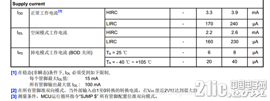

5.掉电模式N76E003功耗偏高
可以有效降低掉电模式功耗的措施:
clr_BODEN; //关闭BOD欠压检测(通过代码关闭未验证,但在下载程序时取消该选项功耗降低明显)
clr_HIRCEN ;//关闭高速HIRC时钟(未使用)
clr_CLOEN; //关闭系统时钟输出(未验证)
clr_ADCEN;//关闭adc模块(已验证,有效防止漏电)
正常情况下,N76E003通过设置PCON寄存器的PD位进入待机模式时,mcu功耗只有5~6ua(只关闭欠压检测BOD,其他不动),但经过测试发现,如果进入掉电模式前使能了adc功能,则会导致该I/O管脚漏电,导致功耗达到几百ua,正确做法是在进入掉电模式前关闭adc模块。
示例代码:(以P04为例)
#define CLR_ADC     P04_Input_Mode;clr_ADCEN;clr_ADCS
6.掉电模式N76E003的I/O引脚驱动能力不足
经过测试发现,在进入掉电模式后,N76E003的I/O输出电流将大幅降低,在部分应用场景下需要先将I/O引脚设置为推完模式,在进入掉电模式才能驱动部分电路。(包括但不限于某些wifi芯片的使能脚等)。相关文档如下图:

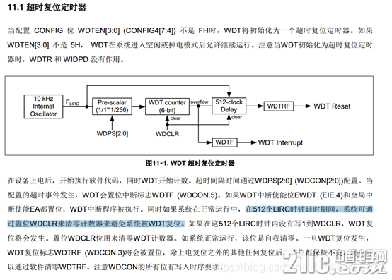

7.看门狗超时复位的最大超时时间过短
有别于其他mcu,N76E003的看门狗最大超时时间只有1.638s。其看门狗使用方式为:看门狗中断产生-->进入中断-->中断中喂狗。只要在看门狗中断触发的512个LIRC时钟周期内喂狗即可。相关文档如下图:
