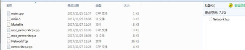

将“iTOP-4412-QtE4.7-智能网关_V1.0”中“NetworkTcp”目录下可执行文件“NetworkTcp”拷贝到 U 盘上,如下图
所示。

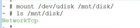

然后使用命令“mount /dev/udisk /mnt/disk/”将 u 盘挂载到开发板上,我们可以使用命令“ls /mnt/disk/”查看到“NetworkTcp”,如下图所示。

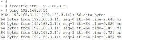

在运行程序之前,首先要使用“ifconfig”命令修改开发板 ip,使其能与虚拟机 ping通。如下图所示。

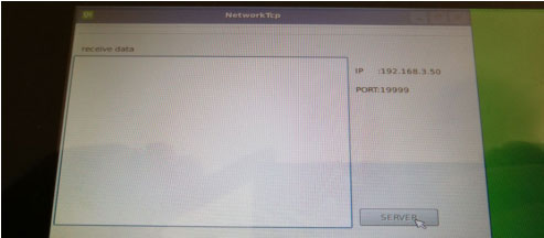

使用命令“/mnt/disk/NetworkTcp -qws &”,如下图所示。
如下图所示,点击“SERVER”按钮,启动服务器。

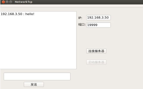

通过 SSH 工具将“iTOP-4412-QtE4.7-TCPsocket 通信_V1.0”中“build-NetworkTcp-Desktop_Qt_5_3_GCC_64bit-Debug”文件夹拷贝到虚拟机 Ubuntu 中,。
PC 端的 Ubuntu 运行“build-NetworkTcp-Desktop_Qt_5_3_GCC_64bit-Debug”下的测试程序“NetworkTcp”,将“IP”栏修改为开发板 IP,点击连接服务器,如下图所示。

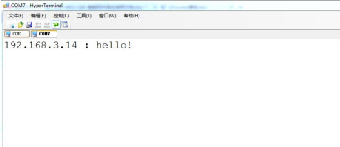

打开控制台选择对应开发板串口的 COM 口,点击虚拟机测试程序发送按钮,即可在控制台看到虚拟机发送来的文本信息,如下图所示。
在控制台粘贴一段字符串,即可在虚拟机测试程序上看到 PC 机发来的信息,如下图所示。

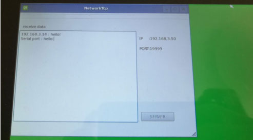

我们在开发板屏幕上也可以看到虚拟机与 PC 机通信记录,如下图所示。
