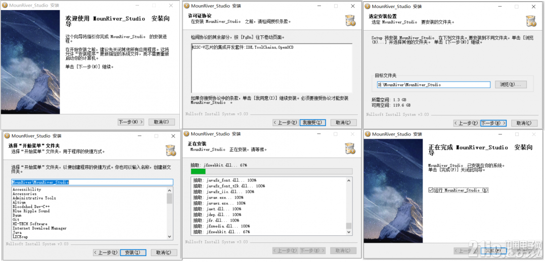

1.集成环境安装这款开发板主控芯片是沁恒32位通用增强型RISC-V架构MCU,重点来了,架构是RISC-V,而不是我们见得比较多的的ARM架构,这意味着我们用的比较多的keil不能作为这款芯片的IDE工具。所以要对这款单片机进行开发,需要用新的IDE工具,工欲善其事必先利其器,可以通过这个网站进行下载,http://mounriver.com/。下载安装过程如下图。 集成环境下载123.png

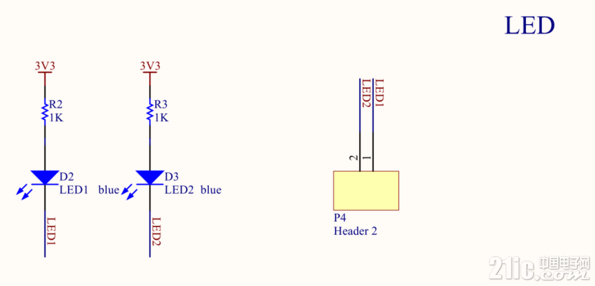

3.硬件电路分析。
这个开发板的硬件电路图我放在附件了,感兴趣的可以自行下载,当然,我也是在官方链接下载的,就是上面分享的网址。我们可以看到这个开发板上有两个led,分别是D2和D3,阳极通过1K的电阻连到3.3V,阴极连到了一个2pin的排针,所以只需要用杜邦线一端连接到排针,一端连接到IO口,将IO口设置为高电平,led即熄灭;将IO口设置为低电平,led即点亮。那么问题来了,开发板上除了这两个led,还有一个D1,那么我们可以通过改动程序实现D1的亮灭吗?答案是不可以,因为D1是一个3.3V电源指示灯,通过一个电阻,一端连到3.3V,一端连到GND,这个灯是纯硬件的电路,所以不能通过编码来实现亮灭。

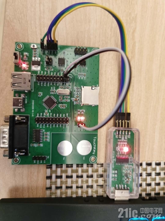

4.硬件环境搭建。
上面说了,需要通过杜邦线将IO口和led的阴极连接起来,我们就选择PA0和PA1连接到2pin的排针,当然用其它IO口也可以,这个看个人喜好。然后用和开发板一起寄过来的WCH-Link仿真调试器,将开发板和电脑连接起来,连接方式如下。这样硬件就连接好了,只需要编写代码,就可以观察到现象了。
5.代码分析
附件有这个led实验的代码,感兴趣的可以自行下载,当然,这个代码也是出自论坛官方的帖子,链接为https://bbs.21ic.com/icview-3037774-1-1.html?_dsign=949aa118。当然首先要搭建运行环境(MounRiver Studio),然后编译,没有错误也没有警告,然后烧录到单片机,即可以观察到现象如下,因为我不会做动图,所以只能发照片,有什么方便快捷的制作动图的方法,也希望大家可以分享一下~

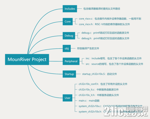

PS:至于集成开发环境里面的其他文件夹里面的文件感兴趣的可以去研究下,我觉得初学没必要研究过深,把它当作一个模板来调用即可,譬如我要实现点亮led,我只需要修改led.c,led.h,main.c三个文件即可,其他文件夹里面的文件基本都是头文件,库函数,启动文件等等,可以等后续有了整体性的理解再会过来体会,初学者不用过于深究,个人看法,仅供参考,附上一个开发软件文件夹截图做参考~
