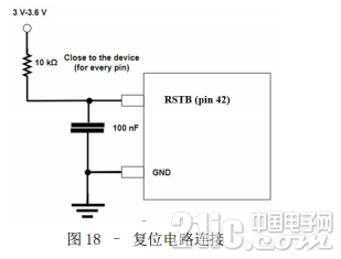

复位电路连接
如图 18 所示,由一个电阻及一个电容构成的外接复位电路与 RSTB(引脚 42)相连。10 kΩ 的上拉电阻可
保证该复位电路不会意外启动,从而导致与之相连的设备重置。100nF(0402 封装)的电容可以用于滤除引
脚处的噪声。

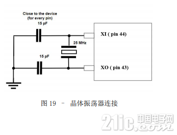

晶体振荡器连接
如图 19 所示,外接晶体振荡器将 25 MHz 的输入信号传输至 XI 与 XO(引脚 44、43)。该振荡器应当放置在
距离芯片最近的位置。长信号线可能会产生过高的负载,影响到晶体的运行,并使系统其他部分产生串扰。
为防止噪声进入 XI 及 XO 引脚,需要在靠近芯片的位置放置两个 15pF 的去耦电容。

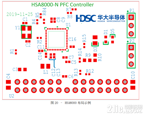

布局示例
图 20 展示了一个使用 HSA8000 的示例布局。

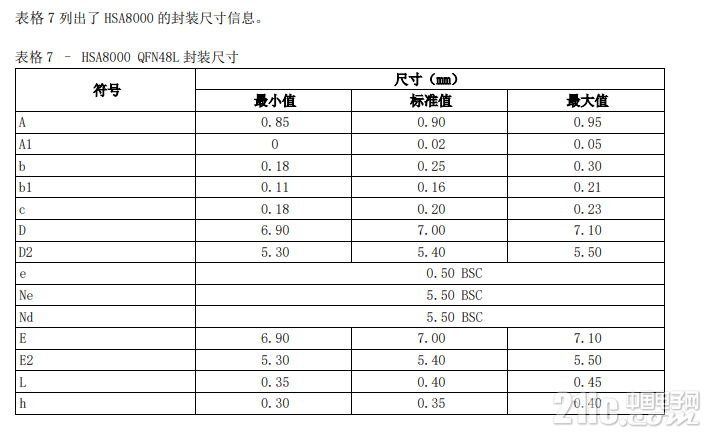

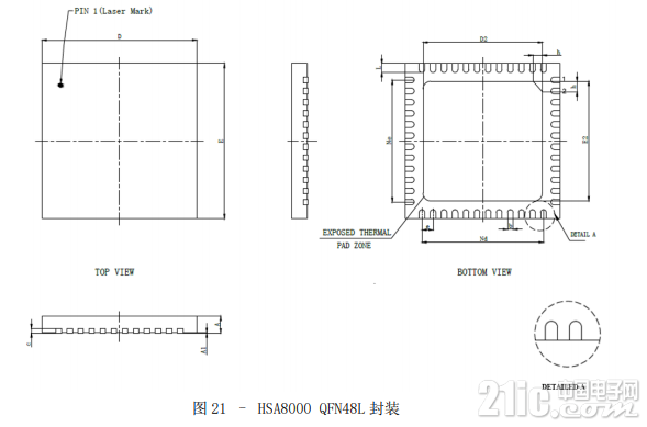

HSA8000 封装信息
