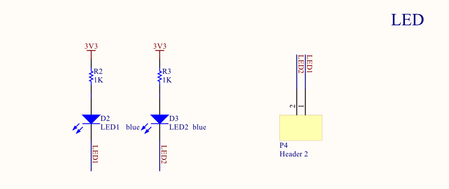

         熟悉了CH32V103处理器在MounRiver Studio下的开发流程以后,开始利用评估板上的外设和硬件资源进行程序的编写。首先评估板上自带两个LED灯,可以用来做流水灯和PWM呼吸灯。
         在已有的程序结构中添加Hardware->LED文件夹,同时将LED.c源文件和led.h头文件增加到项目中。同时需要将头文件路径添加到头文件目录中,在MounRiver Studio软件中的构建设置中增加LED目录。
然后分别在led.c中编写LED端口初始化程序,包括控制端口时钟使能以及端口参数设置;在头文件中增加函数原型声明和相关的宏定义。

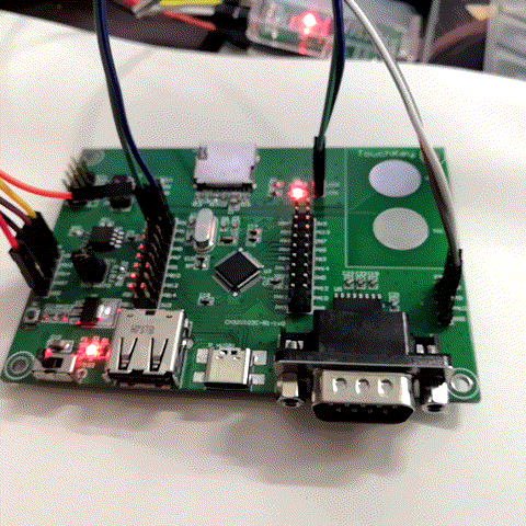

对编写完成后的程序进行编译和下载到开发板验证,效果如下。
