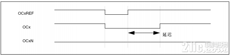

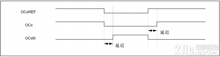

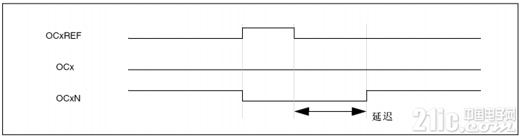

下面3图展示死区发生器的输出信号和当前参考信号OCxREF之间的关系(假 设CCxP=0、CCxNP=0、MOE=1、CCxE=1并且CCxNE=1):
1、带死区插入的互补输出
2、死区波形延迟大于负脉冲
3、死区波形延迟大于正脉冲
