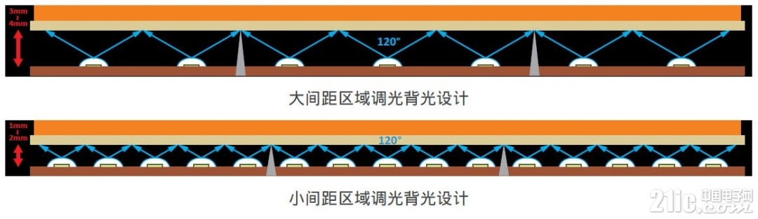

可携式LCD显示器可藉由缩短光学混光距离达成轻薄设计,如下图案例,假设mini-LED出光角度相同,若采用大间距区域调光背光设计,mini-LED的使用数量较少,但光学距离较大(例如:3~4mm);采用小间距区域调光背光设计,mini-LED的使用数量较多,但光学距离较小(例如:1~2mm),甚至可达到「零」光学距离。因此,在追求轻薄设计的前提下,可透过小间距区域调光背光设计,使产品实现轻薄机身。
然而,小间距区域调光背光设计使用的mini-LED数量较多亦代表使用的LED驱动芯片也较多,而在背板空间有限的情况下,组件数增加会导致失去轻薄设计的本意。若背光驱动芯片具备「扫描架构」,就可用较少的驱动芯片控制整体的区域调光。以驱动2304区的区域调光为例,仅需12颗48通道4行扫的「扫描架构」mini-LED背光驱动芯片即可达到,然而以静态架构来看,一颗32通道的驱动芯片只能驱动32区,亦即要驱动2304区的话,则需要72颗驱动芯片才能达到。
LED背光设计之光学距离示意图

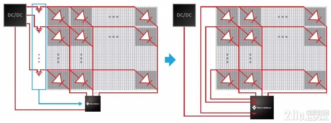

愈来愈多可携式LCD显示器透过缩小边框以提升屏占比、追求产品的时尚感。若mini-LED背光驱动芯片具备高整合特性,就能将行扫(MOSFET)整合到驱动芯片上,如下图,使得驱动板布线简洁,让产品外型设计更加灵活弹性。
高整合mini-LED背光驱动芯片可让驱动板布线更加精简
