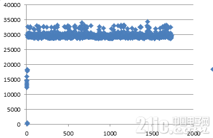

问题描述:
1、ADC DMA转换不成功,得到的数据如下图:
1257660683c924dd32.png 实际应该是正弦波。
2、PA3采集电压时,单独设置如下模式可以用,但并到下面的初始化代码中就不能用了。
adc_channel_length_config(ADC0, ADC_REGULAR_CHANNEL, 1);
adc_special_function_config(ADC0, ADC_SCAN_MODE, ENABLE);
adc_special_function_config(ADC0, ADC_CONTINUOUS_MODE, DISABLE);
预期结果:PA1为uint16_t adc_buff[1740]的ADC采集通道采样的正弦波数据,循环模式12位ADC采集,需要使用DMA转换;PA3为采集外部电压,扫描模式,用的时候转换一下。

 楼主| luanzao 发表于 2021-4-3 18:02 | 显示全部楼层
自顶一下,求助大佬是哪里配置错了?
