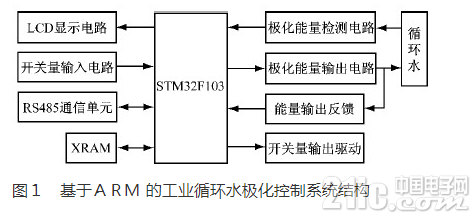

1 系统总体设计方案
本文引用地址:http://www.**/article/201611/315701.htm
基于ARM 的工业循环水极化控制系统采用ST公司的STM32F103微控制器作为主控制核心,由极化能量检测电路实时检测循环水水质参数,经STM32F103运算处理后,由极化能量输出电路调整极化能量的输出,由LCD显示电路实时显示运行参数和设置参数,由开关量输入电路控制信号的输入,运行数据保存在扩展RAM 中。该系统结构如图1所示。
图1 基于ARM 的工业循环水极化控制系统结构

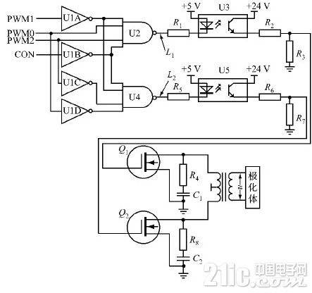

2.2 极化能量输出电路
极化能量输出电路将STM32F103 输出的PWM 极化能量控制信号由硬件逻辑合成、隔离并放大后输出驱动极化体,产生极化电场作用于循环水。如图2所示,极化能量输出电路由PWM 输出逻辑控制、光电隔离、输出驱动、能量提升及输出组成。
  PWM 输出逻辑控制由非门U1A~U1D和与非门U2、U4构成,PWM 有PWM0、PWM1、PWM2三路信号,另有CON输出控制信号。3路PWM 输出信号的周期完全相同,其中PWM0、PWM1两路输出占空比根据实际极化能量的运行需要进行调整,PWM 2为占空比为5 0% 的PWM信号,与PWM0、PWM1_______一起控制N-MOS功率管Q1、Q2分别在1个周期的0~180°范围内和180°~360°范围内导通,确保Q1、Q2不同时输出,有效避免输出短路。

 楼主| 原来是wjc 发表于 2021-4-22 12:03 | 显示全部楼层
为提高系统工作稳定性和抗干扰能力,并实现输出电平的转换,设计U3、U5光电耦合器,实现输出PWM 信号的隔离传输。R2与R3、R6与R7分别组成分压电路,实现对Q1、Q2的驱动功能,R4、C1、R8、C2组成阻容吸收保护电路,用于吸收升压变压器原边线圈通断产生的瞬时高电压脉冲[4],从而保护Q1、Q2。

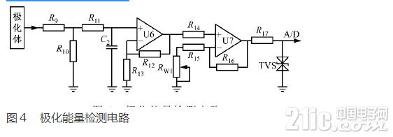

2.3 极化能量检测电路
极化能量检测电路由采样电路、有源滤波电路、信号放大和限幅保护电路组成,如图4所示。R9、R10构成采样电路。R9、R10选择精密、低温漂的线绕电阻,以保证系统在较宽温度环境下工作时信号采集的稳定、可靠。R11、C2、U6组成一阶低通有源滤波电路,滤波器的截止频率设计为45Hz,可有效滤除现场工频50Hz干扰信号。限幅保护电路采用静电释放保护组件TVS,有效防止工业现场的大型电动机等设备启停产生的高压脉冲或信号超限而影响后级电路。
