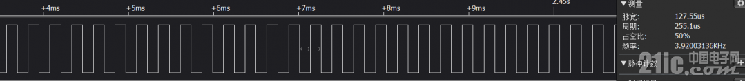

4下载验证
将编译好的程序下载到开发版并复位,与蜂鸣器连接好之后可以听到蜂鸣器播放音乐。将对应引脚连接到逻辑分析仪,产生波形具体如下:
