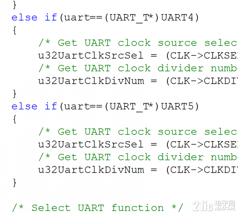

这个操作简直是简单明了啊。。。首先是UART_Open函数,参数里直接赋值串口号、波特率
参数一直支持到串口5,M471手册里介绍的也是5个串口。但是在UART_Open函数以及其内部的函数中没有看到TX和RX的管脚操作。。。只剩一个SYS_Init()函数了,这个函数在mian.c文件中,

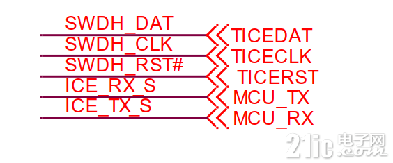

这个配置貌似也有点简单了吧,一个复合语句搞定?对比原理图,确认下,是不是PB12和PB13从源头,板载下载器开始,四个拨码开关,1和2决定了是否连接MCU串口和虚拟串口
拨码开关连接到MCU_TX/RX,MCU_TX/RX确实是连接到了PB12和PB13

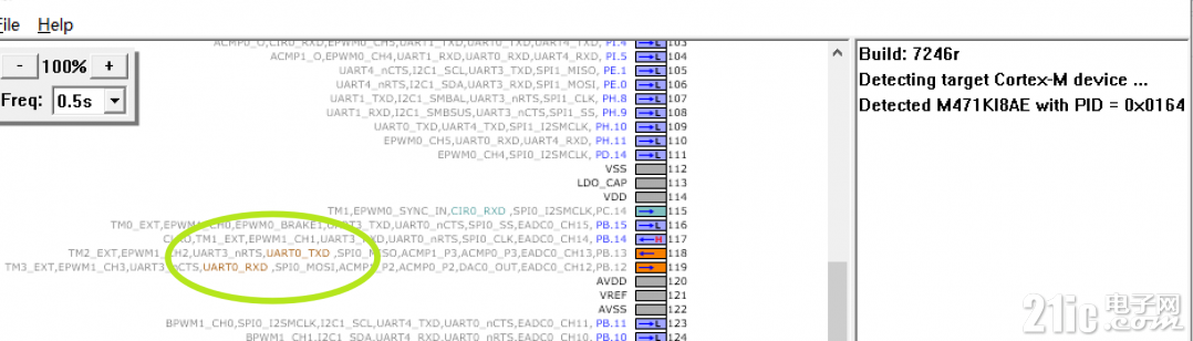

实际在看管脚复用功能的时候,发现新唐有一个软件,NuTool-PinView,可以方便的查看每个管脚的复用功能
自动侦测已连接的芯片,然后读取芯片管脚配置,可以反向验证芯片的管脚配置

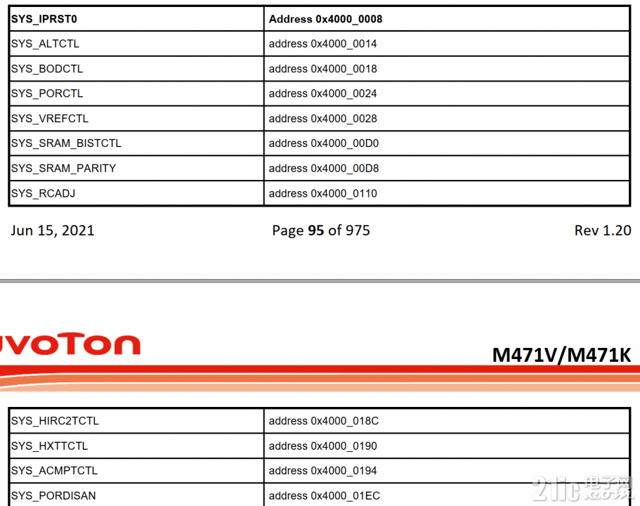

就是这对操作,查看参考手册,找到相关描述
大意就是一些系统控制寄存器需要被保护,以避免一些意外的操作。在对这些特殊寄存器编程的时候,要进行解除保护。解除保护就是序列的将数据“59h”,“16h”和“88h”连续写入寄存器SYS REGLCTL。在这三个数据写入过程中,任何不同的数据值、不同的序列或任何其他对其他地址的写入都会中止这个操作。下面列出了全部需要解除保护的寄存器名称 Snipaste_2021-08-08_21-16-17.png

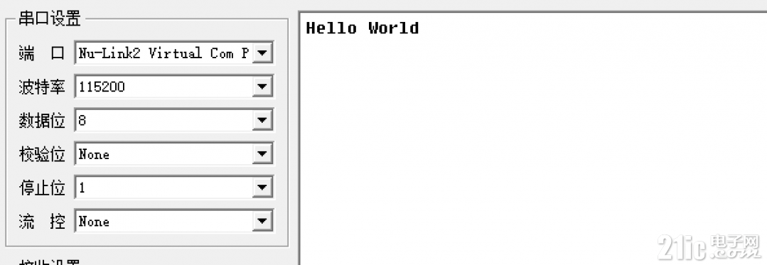

整个工程,最终的效果就是串口输出一个字符串
