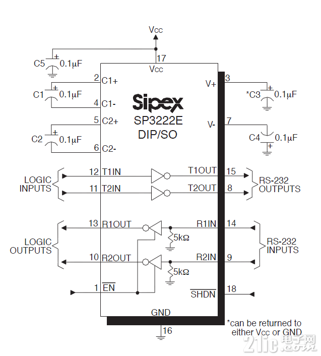

串口芯片的这些辅助电容,
各位关心过么?
最近被供货商坑了一波,
C2位置的容值,给焊错了,导致串口数据异常~~

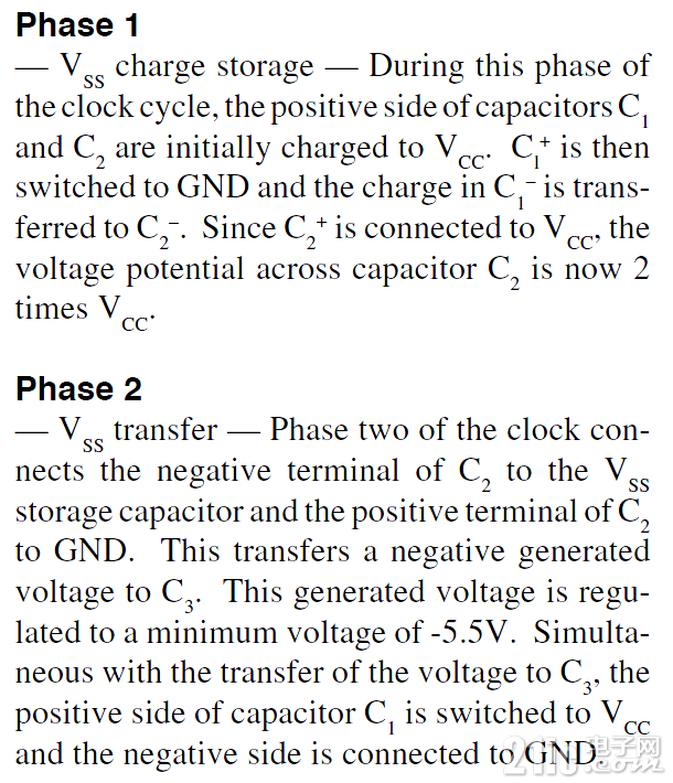

说实话,平时按照典型应用连接电路后,还真没研究过这几个电容。
今天翻手册看看,也是慢慢倒原理~
血粼粼的实施告诉我,这几个电容不起眼,但作用还是很大的

C2 刚开始你焊接的容值是多少?
asmine|  楼主 | 2021-9-6 10:56 | 只看该作者
正常0.1,
貌似供货商给焊成1了

zhjerry| | 2021-9-7 09:25 | 只看该作者
“串口芯片的辅助电容”, 首先这个“串口芯片”的叫法就是错误,“辅助电容”其实在这种电荷泵转换芯片中用途关键而不是辅助。
标题漏洞百出。
这个电容一般厂家推荐0.1uF即可,但是我一般都安装1uF正常工作,不会出问题只会更好。
但是不小概率这种1uF的电容可能发生短路,楼主可能遇到这种情况了。

asmine|  楼主 | 2021-10-9 09:51 | 只看该作者
会影响数据波形,造成误码
