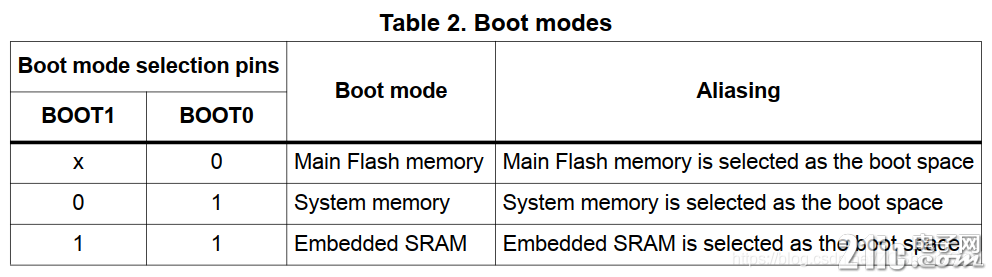

引导模式
  每个芯片对应的参考手册中都有这部分的介绍,在对应的翻译的中文手册中被称为自举模式。在 STM32F4xx 中,可通过 BOOT[1:0] 引脚选择三种不同的自举模式,如下图所示:
watermark,type_ZmFuZ3poZW5naGVpdGk,shadow_10,text_aHR0cHM6Ly9ibG9nLmNzZG4ubmV0L1pDU2hvdUNTRE4=,size_16,color_FFFFFF,t_70#pic_center.jpg
从 Main memory 引导: Main memory 被映射到为引导存储空间(0x00000000),但仍可以从其原始存储空间(0x08000000)中访问。 换句话说,可以从地址 0x00000000 或 0x08000000 开始访问 Main memory。在实际使用中,这种模式用的居多!
从 System memory 引导: System memory 被映射到为引导存储空间(0x00000000),但仍可以从其原始存储空间(0x1FFF0000)中访问。这部分存储空间中,存放了 ST 的 Boot 代码!不同的芯片里面的代码是有区别的,这个部分在手册 AN2606.pdf 中有详细的介绍。今天我们就来重点学习一下这部分。
从 SRAM 引导: SRAM1 被映射到为引导存储空间(0x00000000),但仍可以从其原始存储空间(0x20000000)中访问。我至今没明白这个模式如何去使用,后面有机会再研究研究。或者有知道的小伙伴可以私聊给我一些指导!
  复位后,MCU 会在 SYSCLK 的 第四个 上升沿锁存 BOOT 引脚的值。如果我们需要改变启动模式,就需要在复位之后尽快改变 BOOT 引脚的值。其中,BOOT0 为专用引脚,而 BOOT1 就不一样了。主要有以下两种情况:
部分 MCU 中,BOOT1 不表示 I/O 引脚,而是 选项字节区域 的一个位。STM32F05x 和 STM32F3xx 器件就属于这种情况。此时 BOOT1 通过选项字节中的 nBoot1 位进行配置。
当 nBoot1 位置 1 时,相当于上图中的 BOOT1 复位为 0。
当 nBoot1 位复位为 0 时,相当于上图中的 BOOT1 置 1。
部分 MCU 中,则与普通的 GPIO 引脚共用一个引脚。一旦完成对 BOOT1 的采样,相应 GPIO 引脚即进入空闲状态,我们可以将该引脚用于其它用途。
注意:
MCU 退出待机模式时,还会对 BOOT 引脚重新采样。
如果器件从 SRAM 启动,在应用程序初始化代码中,需要使用 NVIC 异常及中断向量表和偏移寄存器来重新分配 SRAM 中的向量表。
选项字节区域 见对应 MCU 的参考手册 FLASH 章节即可
对于具有两个 BANK 的 MCU,例如 STM32L476,情况可能更加复杂

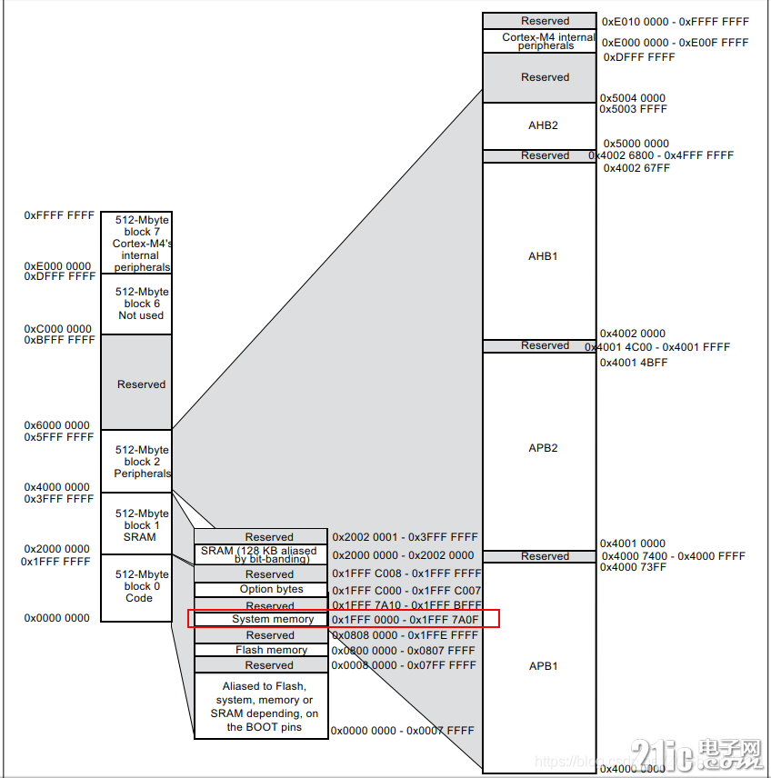

System Memory
  这部分其实就是 MCU 中固定位置的一块区域,里面存放了一些固定的代码。如下图是 STM32F411 的地址映射图:
这部分空间在出厂前的生产期间由 ST 进行了编程,出厂后就不可更改,通常我们就将这里的程序称为 引导程序(BootLoader) 。其主要作用就是是通过一些可用的串行外设(USART、CAN、USB、I2C 等)将应用程序下载到内部 Flash 中。

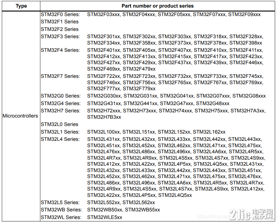

几乎全系列的 MCU 都是支持这部分功能的。下面是手册给出的适用情况表格:
当然不同的 MCU 因为外设的不同,可能支持一个或多个嵌入式串行外围设备。 **引导程序标识符(ID)**提供了 MCU 支持的串行外围设备的信息。引导程序标识符具有固定的格式,适用于除STM32F1xx 之外的所有 STM32 系列 MCU。
这个 ID 也存储在 MCU 的固定位置,下图是一个部分系列 MCU 的列表
上图只是部分内容,AN2606 中有一个很长表格,详细列出了每个系列的 MCU 中的 BootLoader 支持的串行外设情况。
