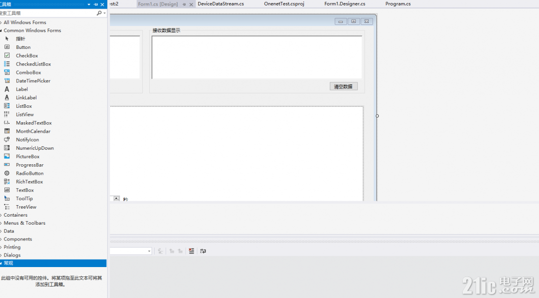

怎么做这个上位机1,        C#界面
界面这里没有做太多的美化,基本都是C#开发工具提供的一些标准控件、左拖拖,右拖拖,哪里看起来舒服,就拖到哪里……

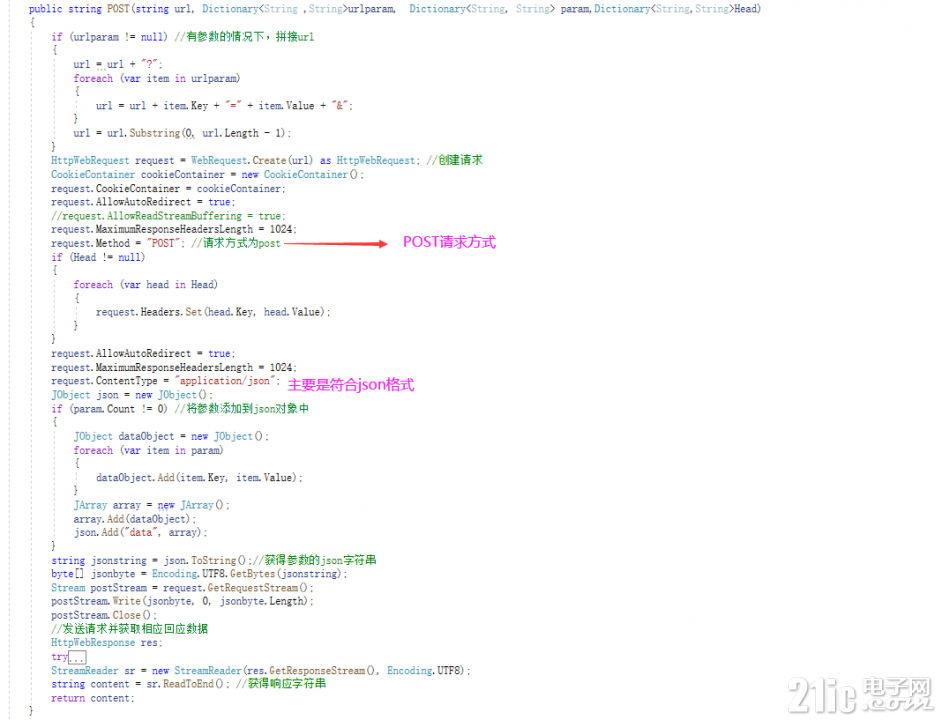

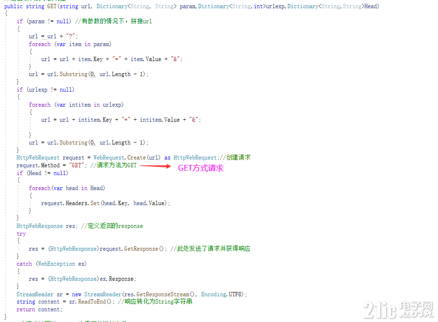

访问Onenet的API函数,走得是Http相关协议,因此比较重要的两个函数就是POST、GET,当然还有很多其他的也可以多态、也可以继承,看具体需求。
2.1 POST函数
2.2 GET函数

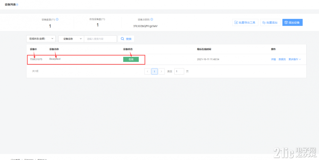

来自onenet云端的产品信息

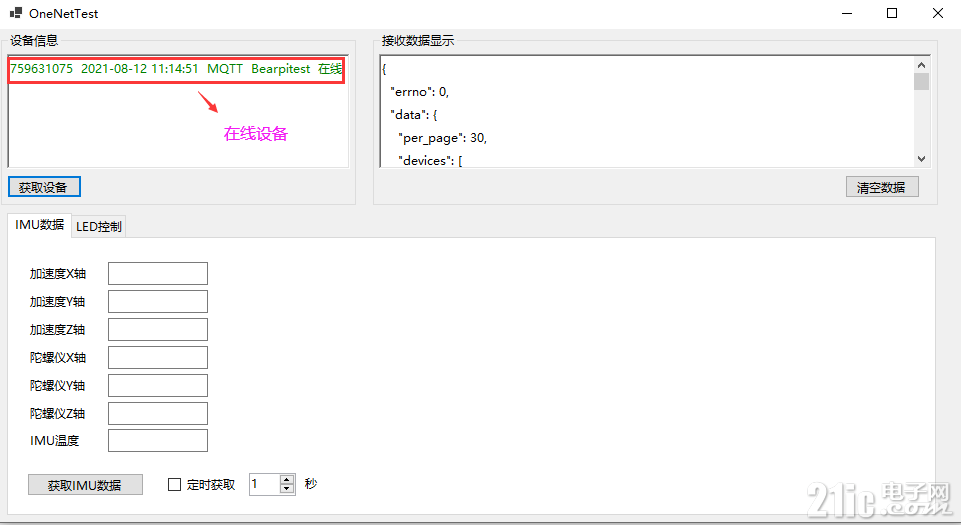

Onenet云端在线的设备,注意设备ID和设备名称以及设备状态

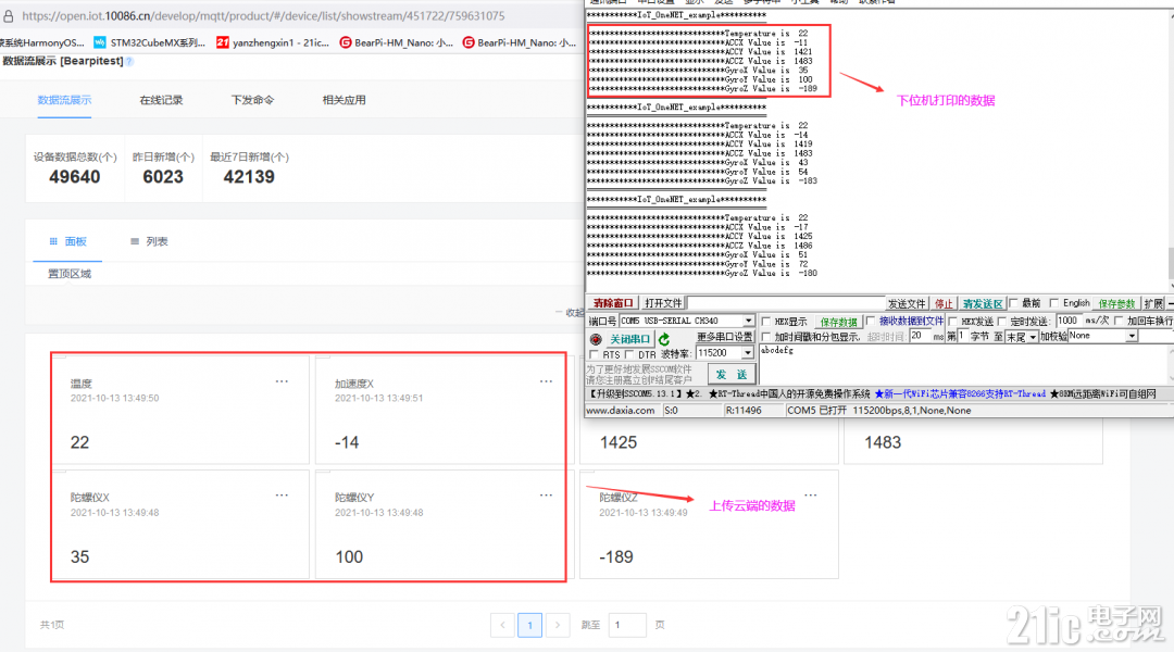

Onenet云端信息与下位机信息合照
开始下位机的表演
1.     获取设备
与前面onenet云端遥相呼应

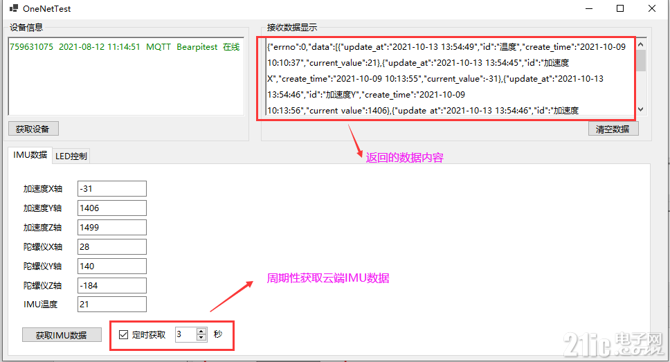

2.     获取下位机传感器IMU数据
单次获取
定时获取,设置好相应定时周期即可。

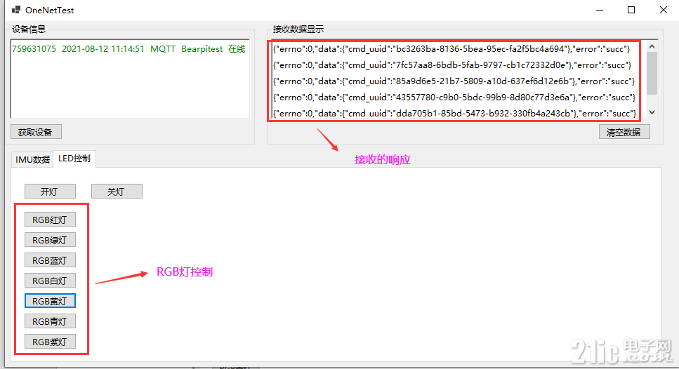

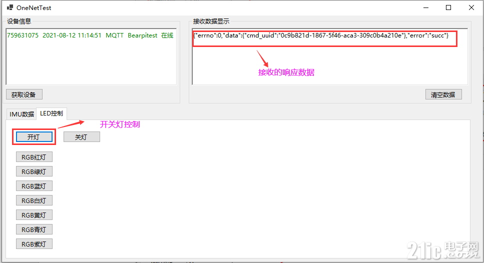

3.     灯光秀
开关灯控制
RGB灯的控制,RGB原色以及组合的颜色,当然这里看不明显,可以查看附件中的视频

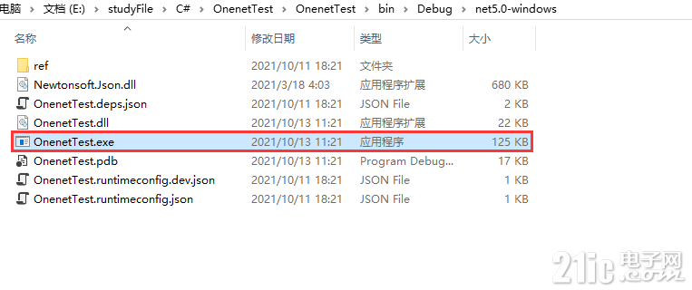

最后,附上代码和相关视频,在代码中的bin文件夹中有Debug文件夹,里面直接有.exe的可执行文件。
