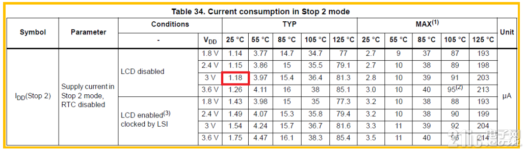

首先,我们先确认这个 179.6uA 的电流真实存在,而且只是 MCU 上的电流,不是整机电流。客户并没有使用 LCD,也没有
RTC,根据参考手册,在 3V 的供电电压下,这个电流应该是 1.18uA 左右,如下:
目前所测的这个电流实在是太大了。

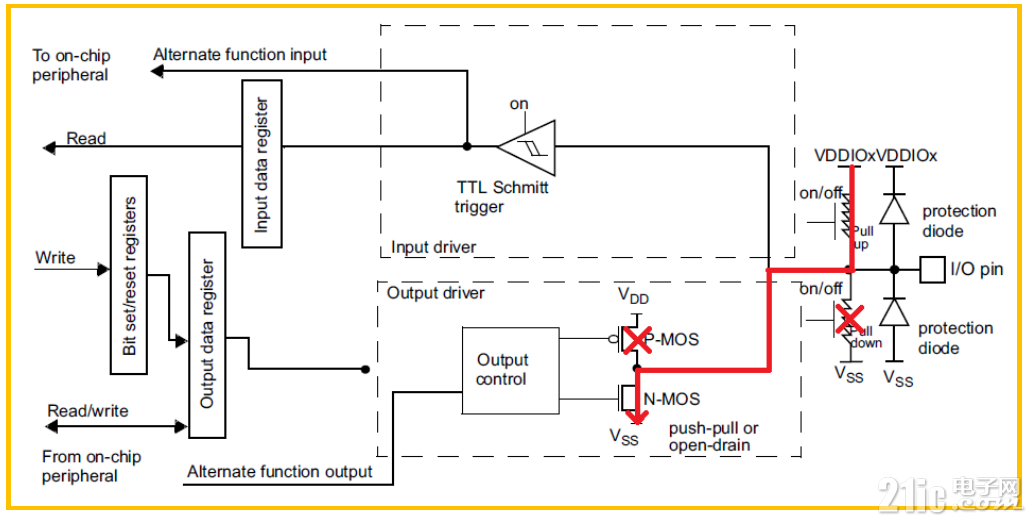

来看一下此时 SCL 和 SDA 的 I/O 配置图:
到此,这个问题基本就理清楚了:当 I2C 在工作时,并在 SCL 线和 SDA 线上发送低电平时, N-MOS 被打开,电流从
VDDIOx 经过上拉电阻流入 I/O 口内部,经过 N-MOS 流入 VSS。若此时进入 STOP 2 模式,由于 Vcore 域的所有时钟停止,
导致 I2C 外设时钟停止,那么此 I/O 状态被保持,将导致在 STOP 2 模式下电流持续产生。
STM32L476 的内部上拉电阻为 25~55 kΩ,标称值为 40 kΩ , 3V 的工作电压,两个 I/O 的上的电流大约是
3V/40 kΩ * 2= 150uA
因为内部上拉电阻并非就是 40 kΩ,所以我们测得到 179.6uA 就是相当地正常了。

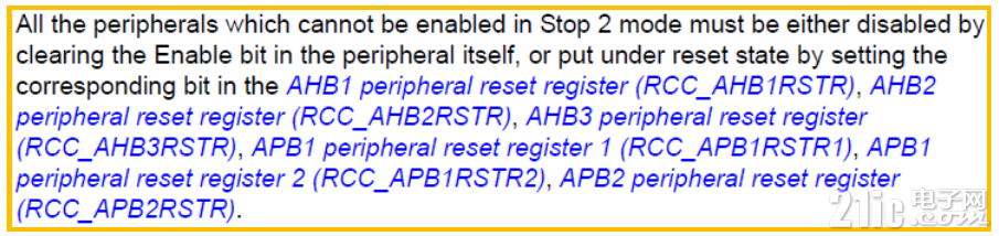

检查 STM32L476 的参考手册 RM0351,在 STOP2 模式下的描述中,可以看到以下这一段话:
意思是:所有在 STOP2 模式下不能使用的外设,在进入 STOP2 模式之前,必须在其外设本身清除相应的使能位来进行禁用,
或者通过设置相应的位将其恢复到复位状态。
于是,需要对代码进行修改:在进入 STOP2 模式之前,将 I2C 外设进行复位,复位后将 SCL 和 SDA 两根线配置为输入上拉
状态。为什么要配置为输入上拉呢?因为此 I2C 在外部上没有上拉电阻连接,需要在 STOP2 模式下保持这两个 I/O 上有确定
的电平,以避免其易受电磁干扰和额外的电流消耗。而这两个口工作中又作为 I2C 接口,所以选择上拉电阻而不是下拉电阻。
修正后,再进行测试,可测得在 STOP2 模式下的电流为 1.0uA,与数据手册相符。
