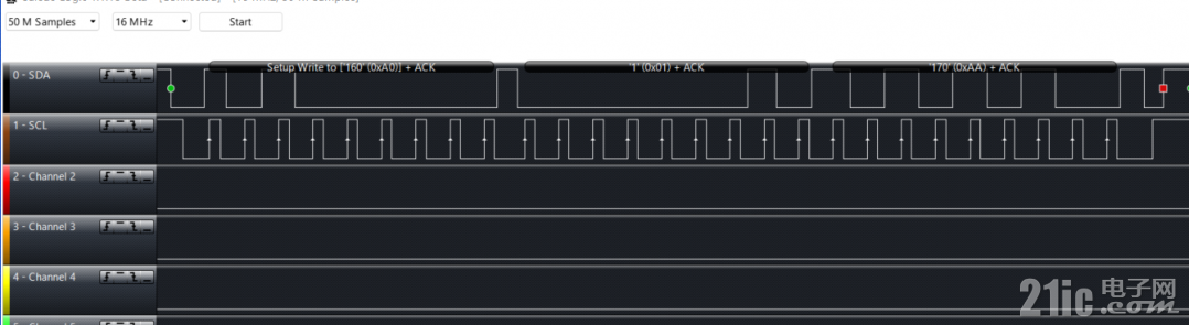

HAL库硬件I2C写数据:
  1. /**
  2. * [url=home.php?mod=space&uid=247401]@brief[/url]        AT24C02任意地址写入一个字节
  3. * @param        addr —— 写数据的地址(0-255)
  4. * @param        dat  —— 存放写入数据的地址
  5. * @param             size :数据长度
  6. * @retval        成功 —— HAL_OK
  7. */
  8. uint32_t AT24C02_Write_Data(uint16_t addr,uint8_t dat)
  9. {
  10.     HAL_StatusTypeDef status = HAL_OK;
  11.     status = HAL_I2C_Mem_Write(&hi2c1,AT24C02_READ_ADD,addr,I2C_MEMADD_SIZE_8BIT,&dat,1,100);
  12.     // if(status != HAL_OK)
  13.         // {
  14.         // /* Execute user timeout callback */
  15.         // }
  16.     while (HAL_I2C_GetState(&hi2c1) != HAL_I2C_STATE_READY) //总线超时检测
  17.         {
  18.
  19.         }
  20.     /*****************************************************************
  21.      检查设备是否准备好,地址检查,次数超时 ,必须加入,否则总线会写进去数据
  22.     *****************************************************************/
  23.     while (HAL_I2C_IsDeviceReady(&hi2c1, AT24C02_READ_ADD, 300, 300) == HAL_TIMEOUT)
  24.     {
  25.     }
  26.         // /* Wait for the end of the transfer */
  27.         while (HAL_I2C_GetState(&hi2c1) != HAL_I2C_STATE_READY)//总线超时检测
  28.         {
  29.
  30.         }
  31.         return status;
  32. }

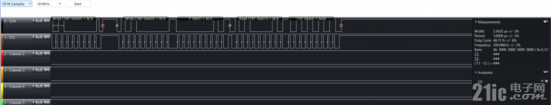

HAL库硬件I2C读数据:
  1. /**
  2. * [url=home.php?mod=space&uid=247401]@brief[/url]        AT24C02任意地址读多个字节数据
  3. * @param        addr —— 读数据的地址(0-255)
  4. * @param        read_buf —— 存放读取数据的地址
  7. */
  8. uint32_t  AT24C02_Read_Byte(uint8_t addr, uint8_t *read_buf,uint16_t size)
  9. {
  11.
  12.         status = HAL_I2C_Mem_Read(&hi2c1,AT24C02_READ_ADD,addr,I2C_MEMADD_SIZE_8BIT,read_buf,size,0xFFFF);
  13.         return status;
  14. }

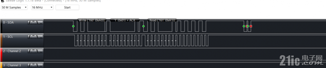

  1. void AT24C02_Write_Data(uint8_t Addr,uint8_t Data){
  2.
  3.         /* 第1步:发起I2C总线启动信号 */
  4.         I2C_Start();
  5.         /* 第2步:发起控制字节,高7bit是地址,bit0是读写控制位,0表示写,1表示读 */
  6.         I2C_Write_Byte(AT24C02_WRITE_ADD);
  7.         /* 第3步:等待ACK */
  8.         I2C_Wirte_Ack();
  9.         /* 第4步:发送字节地址,24C02只有256字节,因此1个字节就够了,如果是24C04以上,那么此处需要连发多个地址 */
  10.         I2C_Write_Byte(Addr);
  11.          /* 第5步:等待ACK */
  12.         I2C_Wirte_Ack();
  13.         /* 第6步:开始写入数据 */
  14.         I2C_Write_Byte(Data);
  15.         /* 第7步:发送ACK */
  16.         I2C_Wirte_Ack();
  17.         /* 发送I2C总线停止信号 */
  18.         I2C_Stop();
  19.         delay_ms(5);
  20. }
HAL库模拟IIC读数据:
  1. uint8_t AT24C02_Read_Data(uint8_t Addr)
  3.         uint8_t Data;
  4.         /* 第1步:发起I2C总线启动信号 */
  5.         I2C_Start();
  6.          /* 第2步:发起控制字节,高7bit是地址,bit0是读写控制位,0表示写,1表示读 */
  7.         I2C_Write_Byte(AT24C02_WRITE_ADD);
  8.         /* 第3步:等待ACK */
  9.         I2C_Wirte_Ack();
  10.         /* 第4步:发送字节地址,24C02只有256字节,因此1个字节就够了,如果是24C04以上,那么此处需要连发多个地址 */
  11.         I2C_Write_Byte(Addr);
  12.          /* 第5步:等待ACK */
  13.         I2C_Wirte_Ack();
  14.   /* 第6步:重新启动I2C总线。前面的代码的目的向EEPROM传送地址,下面开始读取数据 */
  15.         I2C_Start();
  16.          /* 第7步:发起控制字节,高7bit是地址,bit0是读写控制位,0表示写,1表示读 */
  17.         I2C_Write_Byte(AT24C02_READ_ADD);
  18.         /* 第8步:发送ACK */
  19.         I2C_Wirte_Ack();
  20.
  21.         /* 第9步:读取数据 */
  22.         Data=I2C_Read_Data();
  23.          /* 第10步:发送ACK */
  24.         I2C_Wirte_Ack();
  25.         /* 发送I2C总线停止信号 */
  26.         I2C_Stop();
  27.         return Data;
  28. }

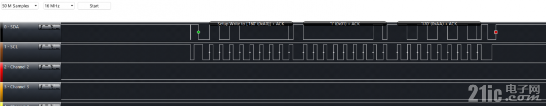

标准库模拟IIC写数据:
  2.
  4.         I2C_Start();
  6.         I2C_Write_Byte(AT24C02_WRITE_ADD);/* 此处是写指令 */
  7.         /* 第3步:发送一个时钟,判断器件是否正确应答 */
  8.         I2C_Wirte_Ack();
  11.                 /* 第5步:等待ACK */
  15.         /* 第7步:发送ACK */
  17.         /* 命令执行成功,发送I2C总线停止信号 */
  18.         I2C_Stop();
  19.         //写完入后延时
  20.         delay_ms(5);
  21. }
