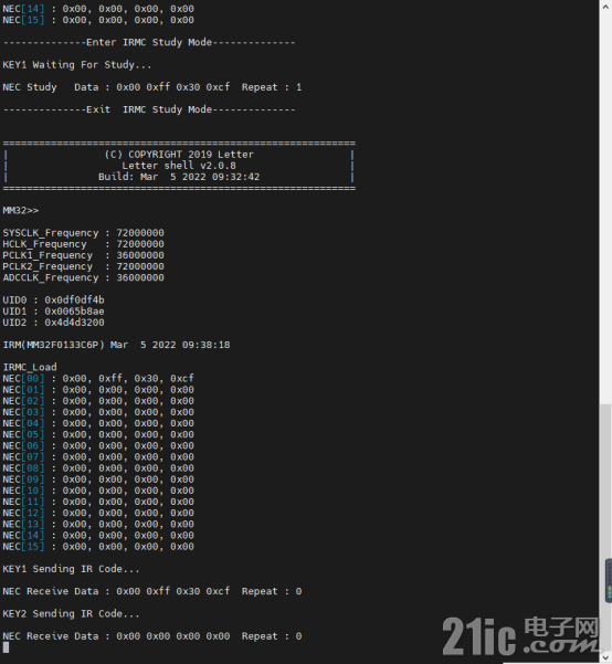

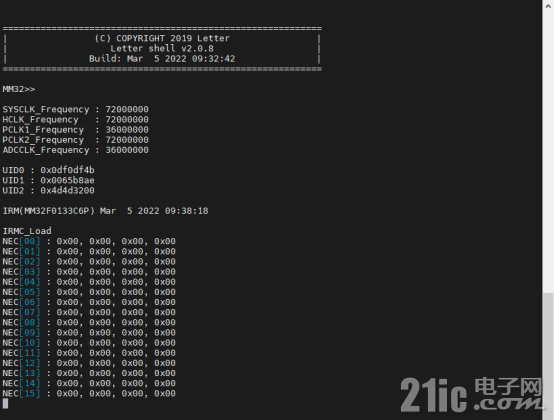

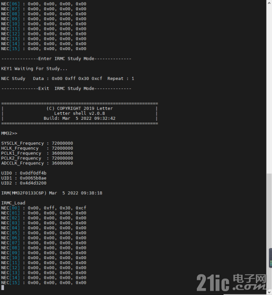

  • 基于MM32带自学功能的红外遥控器

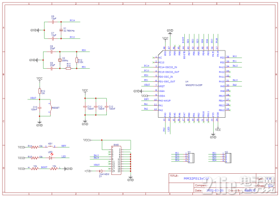

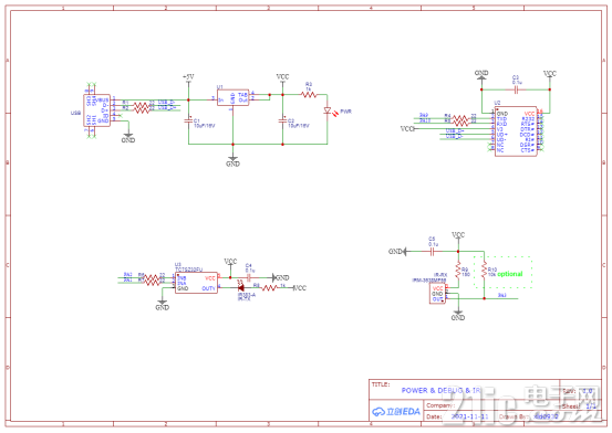

原理图设计:
硬件上选用MM32F0133C6P作为主控芯片,搭载最小系统电路及CH340作为打印调试接口,使用TC7SZ32FU或门芯片结合IR383-A实现红外发送电路,使用IRM-3638MF56红外接收头实现红外接收电路,通过引出8GPIO引脚,作为后面扩展4*4按键矩阵接口,来实现遥控器的功能。

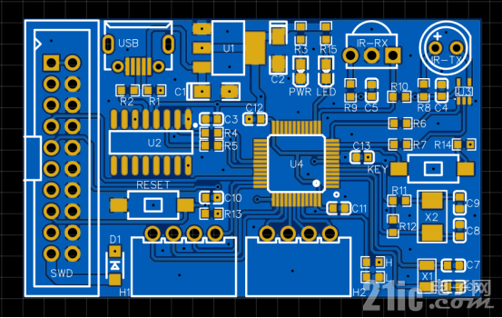

PCB设计:

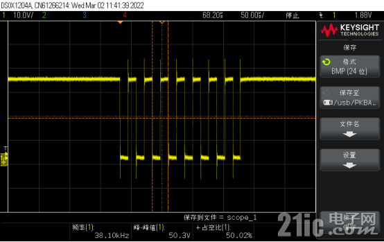

调试演示结果:
如下图是红外发送0x55数据时的UART调制波形:

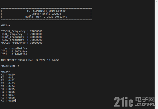

如下图是红外发送一串数据后,红外接收到数据后,产生UART接收中断后将数据打印出来的运行截图:

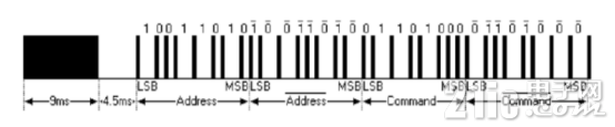

2、基于MM32红外遥控器NEC解码实现

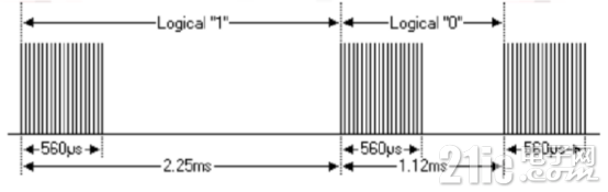

NEC协议是红外遥控器协议中的一种,它由引导码、地址码、地址反码、命令码和命令反码组成;逻辑12.25ms,其中脉冲时间为560us;逻辑01.12ms,其中脉冲时间为560us;如下图所示:
重复码为9ms的脉冲电平和2.25ms的低电平组成,如下图所示:
NEC协议格式:
正常发送:首先发送的是引导码,它是由9ms的脉冲电平和4.5ms的低电平组成,后面跟着的是8位数据的地址码、地址反码、命令码和命令反码,以LSB的发送方式进行位传输 。
重复发送:如果你想重复发送一个命令码,在完成正常发送后,就不需要重复的发送命令码了,只需要间隔发送重复码就可以了。

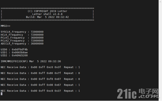

对于红外遥控器NEC解码,对于红外硬件接收头来说就不能使用UART功能,NEC协议本身与UART位发送时序是完全不一样的,我们就需要通过MCU的其它外设功能来实现;这里我们将UART_RX这个GPIO引脚当作EXTI外部中断线触发引脚,结合TIM定时器来实现对NEC的解码功能;通过TIM计数EXTI触发的时间间隔来解析NEC传输的数据,支持重复命令码的识别,具体的配置代码如下:

通过NEC编码制式的控制器,对着开发板按键,这时在红外接收头解析到数据后,进行输出打印,实际运行效果如下所示:

通过调用NEC编码发送函数,在NEC编码发出的同时,NEC也同样接收到了编码数据,对其进行解析和打印输出,实际运行效果如下所示:
4、基于MM32带自学功能的红外遥控器
通过外接4*4矩阵按键,如下图所示:
实现功能:系统启动后,从MCU内部FLASH存储空间读取已经存储的按键对应的红外编码数据,在按下相对应的按键后,通过红外发射头发送NEC数据;按下板子上的KEY按键后,可以在按键发码和学习其它遥控器编码这两个工作模式之间切换,在学习编码的过程中,先按下一对应的按键,确认是哪个按键要学习,然后再用其它的遥控器对着开发板按键发送NEC编码,如果连接上USB调试接口,还会有对应的操作提示和过程打印信息,在学习完成后,再通过板载的KEY按键切换到正常发码模式;在进入学习模式的时候,板载的LED灯处于闪烁的状态,用于提示当前的工作状态,在退出学习模式时,LED将会熄灭,同时会将刚刚学到的编码保存到MCU的内部FLASH存储空间,这样就可以实现掉电保存了;
具体的关键实现代码如下所示:
基于MCU内部FLASH加载和存储红外遥控器NEC编码数据:
  1. /* Private define ------------------------------------------------------------*/
  2. #define IRMC_FLASH_ADDRESS  (0x08000000 + 60 * 1024)
  3. /* Private macro -------------------------------------------------------------*/
  4. /* Private variables ---------------------------------------------------------*/
  5. uint8_t IRMC_StudyState = 0;
  6. uint8_t IRMC_StudyIndex = 0;
  7. /* Private variables ---------------------------------------------------------*/
  8. uint8_t IRMC_CodeTable[16][4] =
  9. {
  10.     {0x12, 0x34, 0x45, 0x78},
  11.     {0x00, 0x00, 0x00, 0x00},
  12.     {0x00, 0x00, 0x00, 0x00},
  13.     {0x00, 0x00, 0x00, 0x00},
  14.     {0x00, 0x00, 0x00, 0x00},
  15.     {0x00, 0x00, 0x00, 0x00},
  16.     {0x00, 0x00, 0x00, 0x00},
  17.     {0x00, 0x00, 0x00, 0x00},
  18.     {0x00, 0x00, 0x00, 0x00},
  19.     {0x00, 0x00, 0x00, 0x00},
  20.     {0x00, 0x00, 0x00, 0x00},
  21.     {0x00, 0x00, 0x00, 0x00},
  22.     {0x00, 0x00, 0x00, 0x00},
  23.     {0x00, 0x00, 0x00, 0x00},
  24.     {0x00, 0x00, 0x00, 0x00},
  25.     {0x00, 0x00, 0x00, 0x00},
  26. };
  27. /* Private function prototypes -----------------------------------------------*/
  28. /* Private functions ---------------------------------------------------------*/
  29. /* Exported variables --------------------------------------------------------*/
  30. /* Exported function prototypes ----------------------------------------------*/
  31. /*******************************************************************************
  32. * @brief
  33. * @param
  34. * @retval
  35. * @attention
  36. *******************************************************************************/
  37. void IRMC_Load(void)
  38. {
  39.     printf("\r\n%s", __FUNCTION__);
  40.     for(uint8_t i = 0; i < 16; i++)
  41.     {
  42.         for(uint8_t j = 0; j < 4; j++)
  43.         {
  44.             IRMC_CodeTable[i][j] = *(volatile uint8_t *)(IRMC_FLASH_ADDRESS + i * 4 + j);
  45.         }
  46.     }
  47.     for(uint8_t i = 0; i < 16; i++)
  48.     {
  49.         printf("\r\nNEC[%02d] : 0x%02x, 0x%02x, 0x%02x, 0x%02x",
  50.                 i,
  51.                 IRMC_CodeTable[i][0], IRMC_CodeTable[i][1],
  52.                 IRMC_CodeTable[i][2], IRMC_CodeTable[i][3]);
  53.     }
  54.     printf("\r\n");
  55. }

实际操作演示过程:
上电读取NEC按键编码:
进入学习模式,KEY1学习按键编码,然后退出学习模式:
系统重新上电后,加载按键红外编码,刚刚学习到的已经被保存下来了:
正常模式下,按键发送红外编码数据:

硬件原理图: Schematic_MM32F0133C6P-IRM_2022-03-01.pdf (122.17 KB, 下载次数: 35)
