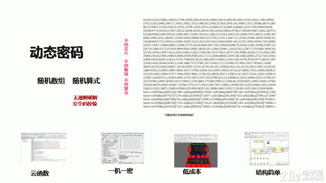

一  工作原理
每条云数据库记录对应一个单片机,保存同样的随机数组和函数,同步累加计算的序列,任何时候可以得到同样的动态密码.

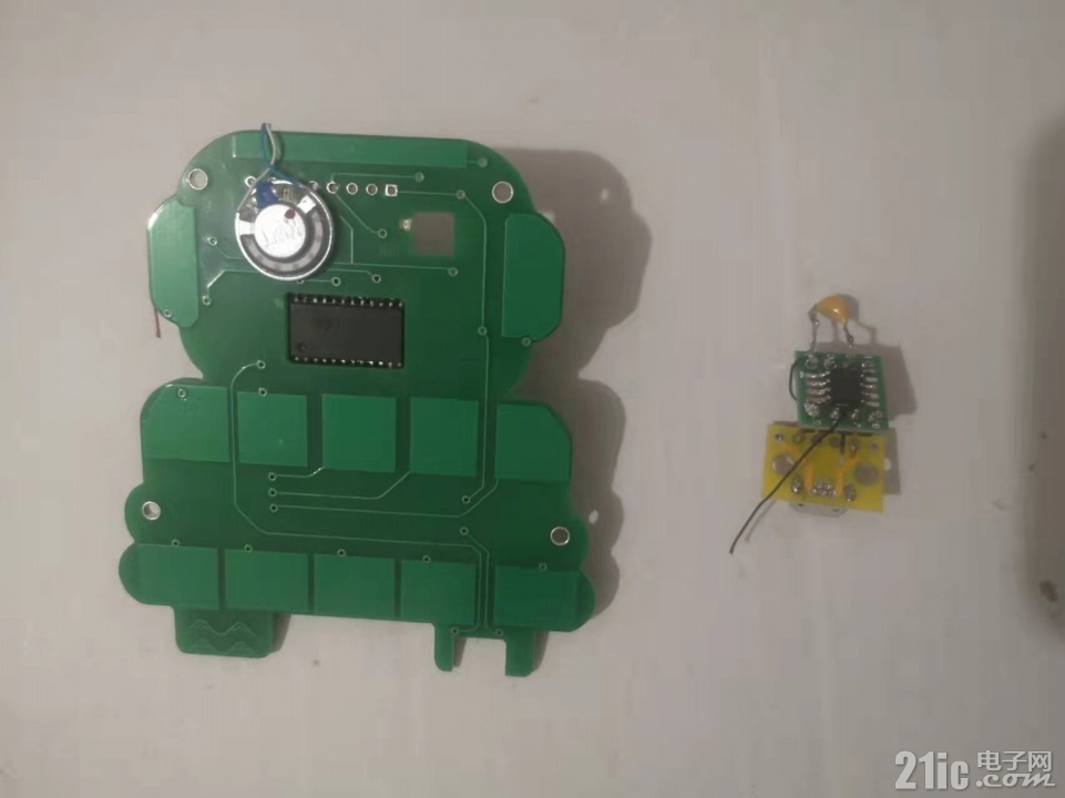

单通道箱,内控芯片,我使用的是1.3元的stc8g1k08  sop8,它的内存足够几百组随机数和几十条运算函数.程序很简单,就是核对外部过来的密码是否和自己生成的一样.相同则控制开关管开锁,不同则返回错误信息.外部手
柄.我使用2.3元stc8g1k08  sop16.加上几毛的语音芯片,喇叭,电池,触摸延时电源管理.共十几元.手柄和内控
通过Type-c接口通信和为内控供电.手柄主要负责密码累积,够6位后传入内控判断.播报密码输入语音.播报开
锁状态.控制指示灯,管理电源休眠省电.当然也可以使用红外通信,或底座供电手机nfc碰碰直接开锁.

四 密码安全
没有绝对安全的方法,只有相对安全的算法.
我们可以选取几千位的随机数组,动态地指向数组的几个数,取值固定运算,动态截取一小段,做为新的密码.由于它是截取运算后的,不完整的一个小段,反向推理**是不可能的.设备本身不联网,不存在黑客攻击设备,或
拦截通讯的可能.但是如果**了一片芯片,得到生成随机数组的模板,再加上获取相邻的几个动态密码.动用大
型计算机,猜数组,对比相邻密码的方法.**还是有可能的.如果我们用动态模板呐,用函数变量生成上万的模
板.使每个芯片的数据模板都不一样.让攻击者**了几百个芯片,找不到任何规律,况且他在找规律,获取动态
密码时,我们后台是有记录的.在获取相邻敏感密码时.他的ID会暴露,已经失去了**的意义.
可以添加校验码开锁功能,这个功能只是在序列密码失败时候,校验开锁的一种方法.也可以动态的为数组变身,
在接受到特殊的密码后,数组动态累加变形,也就变成了新的密码锁.当然变形因数,也会同步到云数据库,云数
据同样的累加计算.
**和反**从来都是技术上的一种火拼.在接触算法内核时,你会发现每动一个小小的变量,结果都会大不一
样的.你可以有海量的方法去改进你的加密算法.或可以找到云端和芯片端,共同的哈稀算法.
