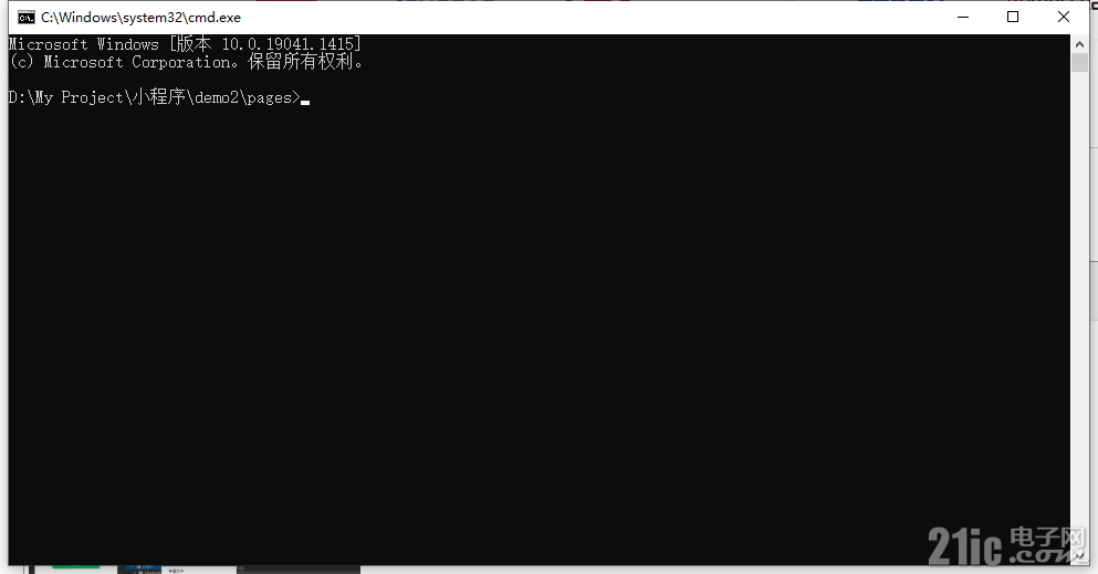

      右击项目文件,选择在终端打开
      弹出对话框

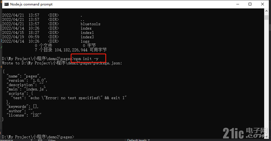

      输入npm init -y 后​,回车;
      输入npm ;@vant/weapp -s --production,进行下载

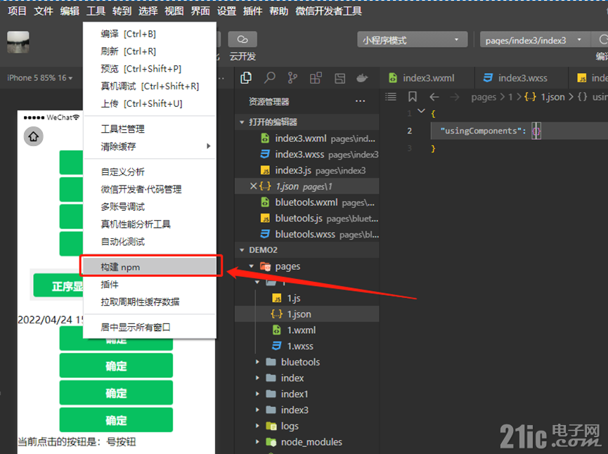

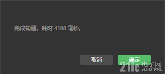

      打开小程序开发者工具,找到工具-->构建npm

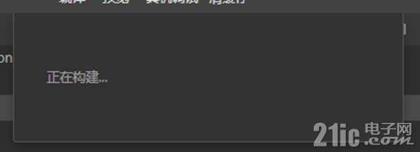

      弹出界面
      构建完成之后,进行提示
      这里有一个地方需要注意一下,在低版本中,还需要进行详情页找到本地设置,使用npm模块的勾选框,​高级版中不用这步的操作。

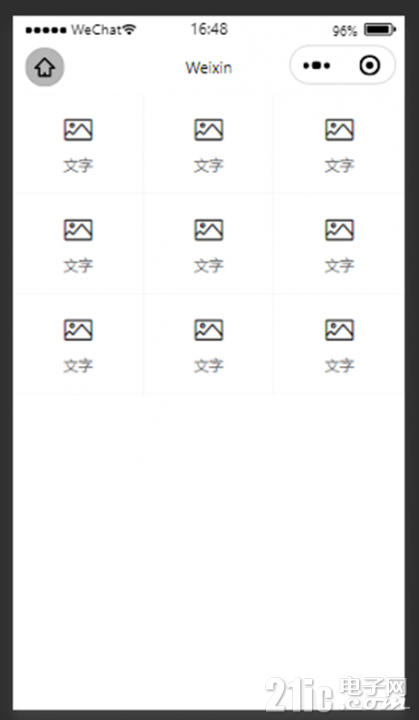

      ​我们进行编译一下:
      其中代码中的图片可以进行替换,文字也可以按照自己的样式进行替换操作。
