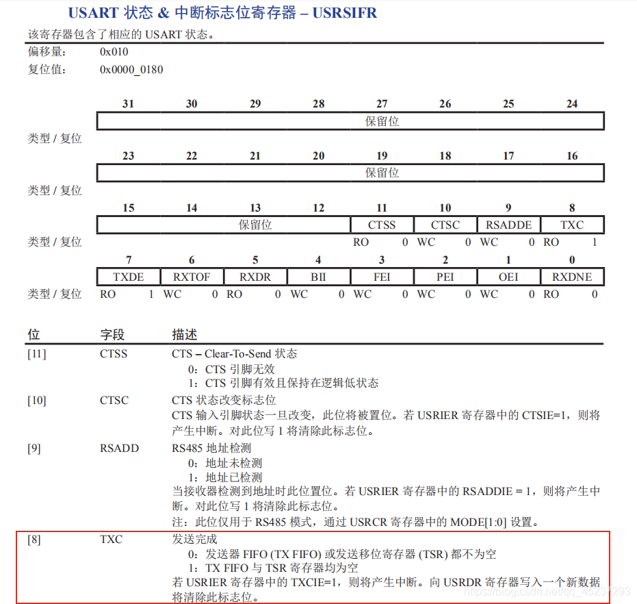

这里主要根据正点原子的串口通信实验的printf函数移植而来,printf主要是重定义fputc函数,使其把数据直接通过串口发送出来。
由于HT32与STM32存在不同之处,因此需要查阅官方的芯片手册根据USART状态寄存器的发送完成标志位更改适合HT32单片机的串口发送的判断函数。下面是HT32单片机的USART状态寄存器,其中第九位是发送完成标志位。
2、更改串口中断处理函数
