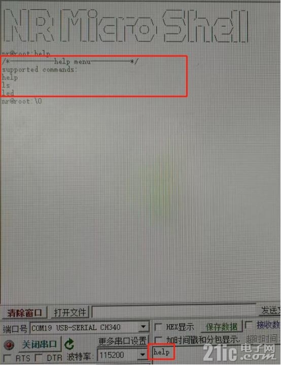

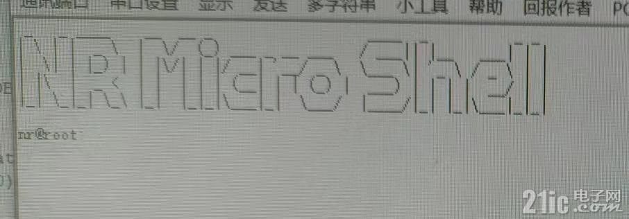

这里主要是移植nr_shell_cmdUART通过DMA接收和发送数据,然后可以通过通过shell命令控制LED的开关。
例程上电状态为LED不闪烁,串口通过DMA输出nr_shell**,如下图。
在串口助手上输入help”字符串,并添加换行符,查看当前支持的命令,如下图所示。
nr_shell帮助界面
