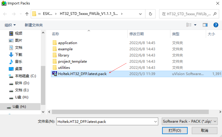

环境搭建,打开KEIL-MDK,点击Pack Installer
点击File,选择Import...,选择Holtek.HT32_DFP.latest.pack,(Holtek.HT32_DFP.latest.pack存放路径需是英文路径)
安装完成后,显示

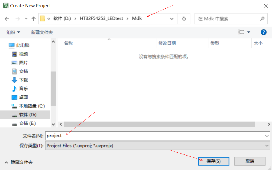

点击Project--->New uVision Project…
选择进入HT32F54253_LEDtest中Mdk文件夹,输入project工程名,点击保存

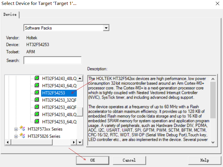

选择芯片型号HT32F54253,点击OK
点击OK

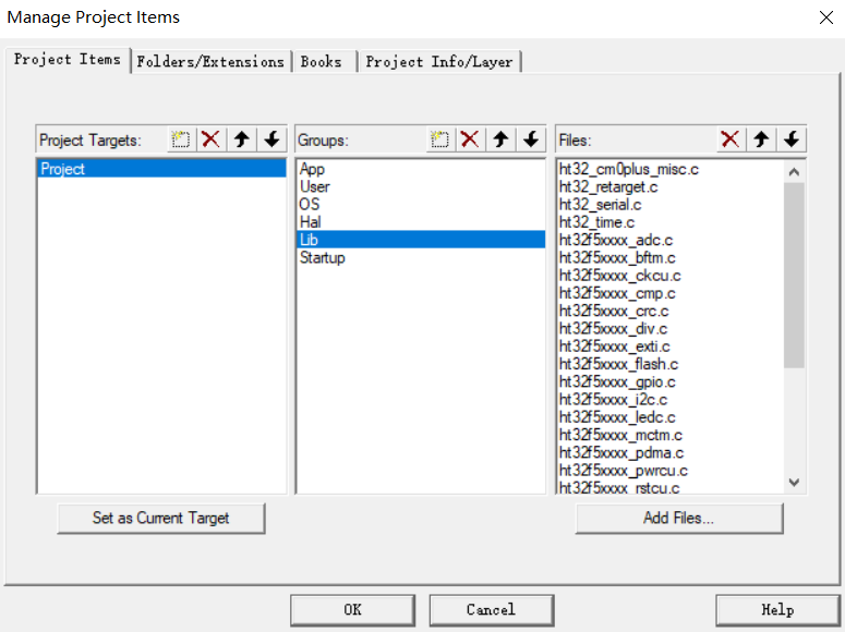

在Manage Project Items中,新建Groups,并在其中添加相应的.c文件,点击OK
Project一栏中显示

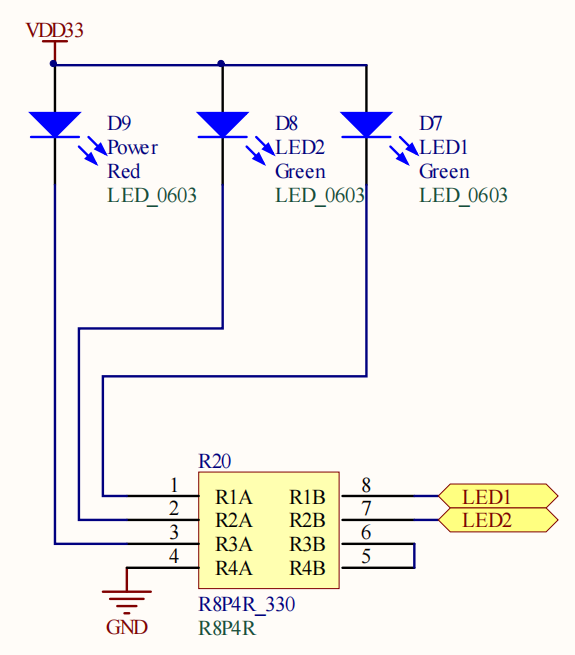

硬件
PD1引脚连接LED1,PC14引脚连接LED2,PC14的复用功能为MT_CH3,马达控制定时器MCTM作PWM输出时,PC14可作为CH3输出

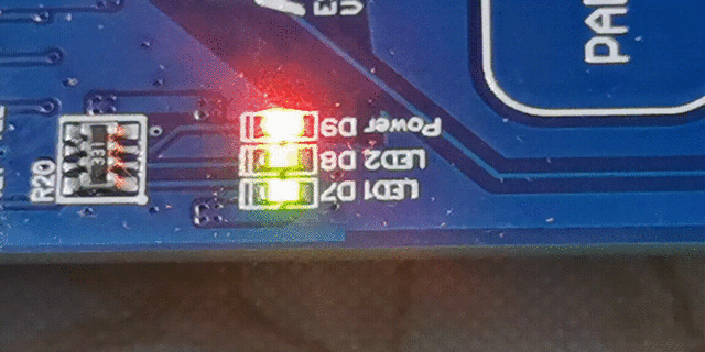

调试验证
LED1实现1秒亮灭,LED2实现呼吸灯
