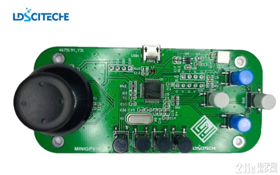

第一部分、硬件概述
1.1 实物概图
1.2 Gamepad原理图

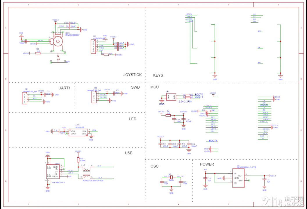

Gamepad原理图如图所示,如看不清可打开Doc目录下的PDF文档查阅

3.1.1硬件设计
如下图是我们评估板的原理图 ,原理图是基于STM32F103的,不过APM32F103软硬件上完全兼容STM32F103,所以这里我们直接使用原理图,可以看到SW1~SW9分别有以下对应:

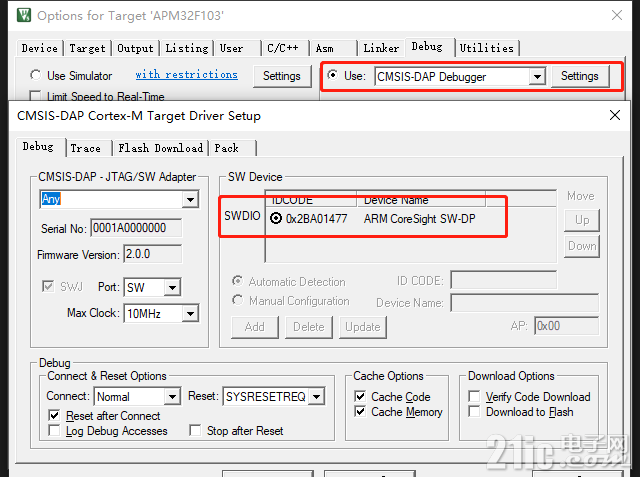

我们通过我们自有的仿真器模块WCH-link(DAP模式)把程序下载进去即可,仿真器需要选择CMSIS-DAP Debugger;
这里用到的wch-link,我们是在这里购买的:https://item.taobao.com/item.htm?id=671288574690
wch-link支持DAP(ARM)和RV(wch RISC-V)模式,并且支持Usb转TTL串口;
我们把我们评估板上的H1的GND和TX分别接到wch-link的GND和RX;打开串口调试助手可以看到如下现象:

3.2.3 下载验证
我们通过我们自有的仿真器模块WCH-link(DAP模式)把程序下载进去即可,可以得到一个Joystick;
