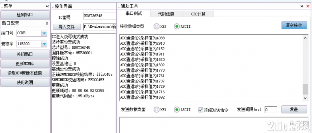

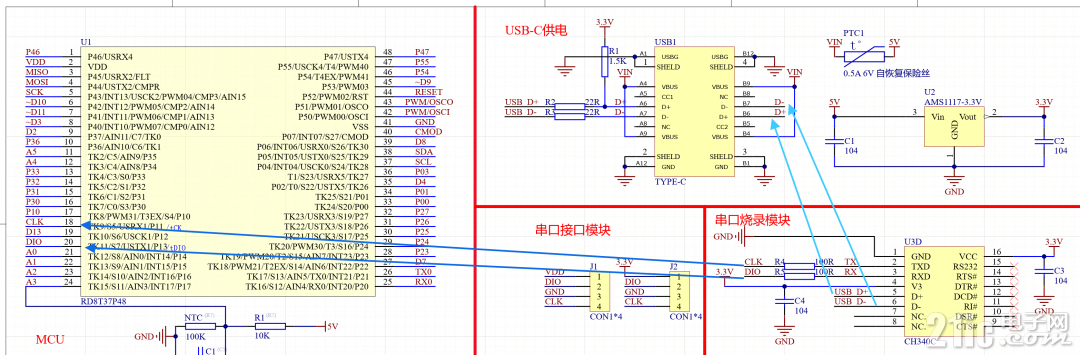

把ADC采集的值,通过串口打印在电脑PC端,每次循环都会打印,并有LED指示工作状态。
串口使用的是串口1,波特率是115200.端口是串口5.
ADC采集是选用AN2,是MCU的23脚。
LED显示,每进一次就闪烁一下循环。
串口就是使用板载上的CH340,TYPEC
打印的值:
示例代码:
AD采集的值打印出来
             uint ADCValue = 0x0000;
                ADCValue = ADC_GetConversionAverageValue(ADC_SamplesNum_EightTimes);//把ADC采集的值给VALUE
                printf("ADC通道2的采样值为%d\r\n",ADCValue);

串口:
uint8_t RxData[10] = 0;
    UART0_HandleInfo.TxState = UART0_HandleInfo.RxState = UART0_STATE_READY;
                //接收10Byte的数据
    if(UART0_Receive_IT(&UART0_HandleInfo, RxData, 10) == Status_OK)
      while(!UartReceiveFlag);
      UartReceiveFlag = 0;
                        //发送接收到的数据
      if(UART0_Transmit_IT(&UART0_HandleInfo, RxData, 10) == Status_OK)
        while(!UartSendFlag);
        UartSendFlag = 0;
视频:
https://www.bilibili.com/video/BV18G4y1d7A8/?vd_source=0e4686609dd9c60a63b3f7fe54080c03
