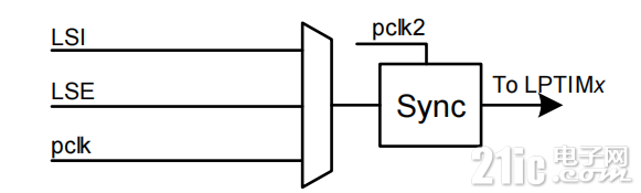

四. LPTIM 功能框图
LPTIM 的功能框图如下,主要包括了:触发源选择模块、时钟输入及分频模块、计数模块以及比较匹配输出单元等。

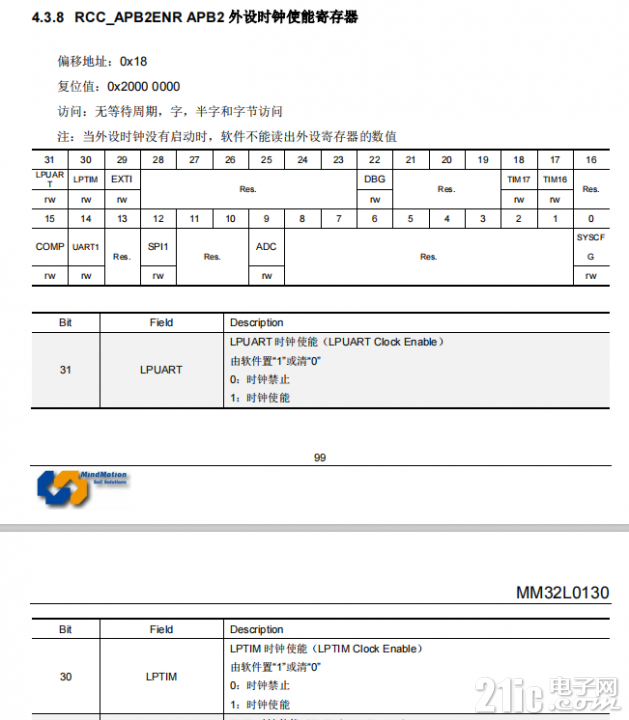

涉及到时钟选择的部分需要设置RCC_CFGR2[30:29],在 UM 手册中时钟配置寄存器2(RCC_CFGR2):
使能LPTIM时钟需要设置RCC_APB2ENR[31]位:

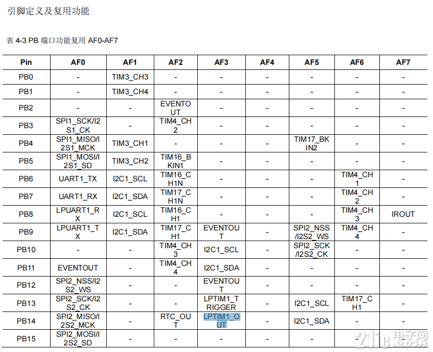

涉及到 LPTIM1_TRIGGER 和 LPTIM1_OUT 引脚的功能定义情况在 DS 手册中引脚复用及复用列表:

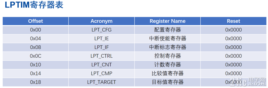

五. LPTIM 寄存器表
由于 MM32L013x 系列产品中只有一个 LPTIM 模块,所以在文档和程序中也习惯称作 LPTIM1,它的基地址为 0x40012800,所有寄存器设计为 16 位,预留出 16位保持 32 位对齐,寄存器占用情况如下:
其中 LPT_CFG 、 LPT_IE 、 LPT_CTRL 、LPT_CMP 、 LPT_TARGET 为可读可写操作的,LPT_IF 为可读并且写 1 清零操作的,LPT_CNT 为只读操作的,具体功能描述参见 UM 对应章节内容。

  • 另外需要配置一组 LPTIM1_OUT 引脚用于输出 PWM 波形,这里以 PB14 为例

  • 另外需要配置一组 LPTIM1_TRIGGER 引脚用于触发输入,这里以 PB13 为例
