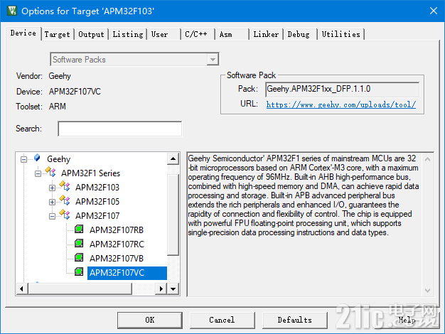

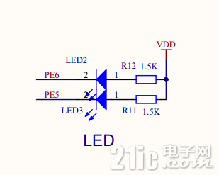

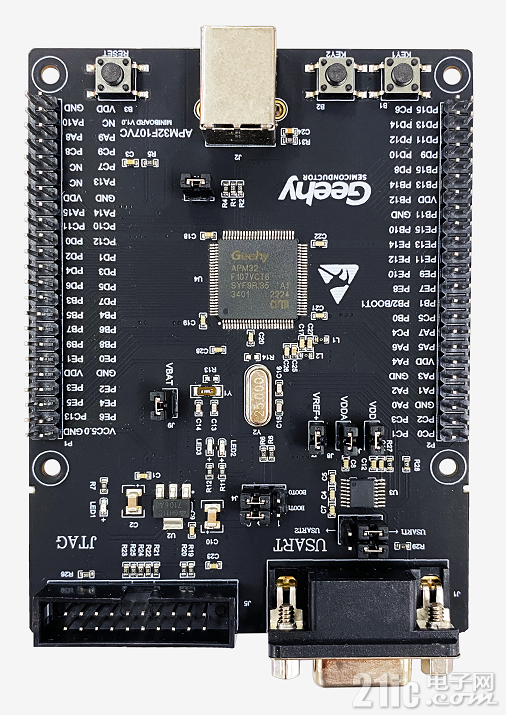

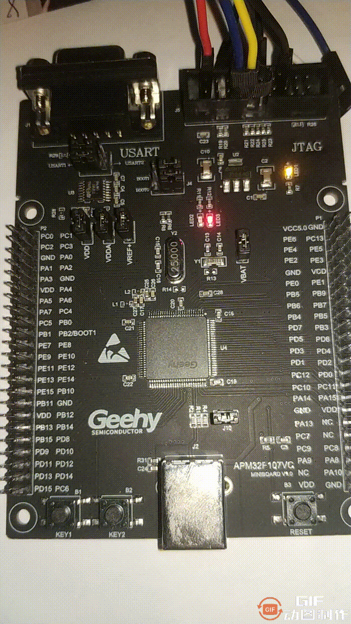

有幸收到极海APM32F107VCT6 MINI板卡,从官网下载了SDK和库文件以及原理图;分析原理图了解到两个LED分别接到PE6和PE5引脚上;再分析SDK包中的DEMO中的GPIO程序,可以一一对应;
打开MDK软件,导入从官网下载的库文件,再打开SDK包中的GPIO的MDK工程文件,修改芯片型号为APM32F107;

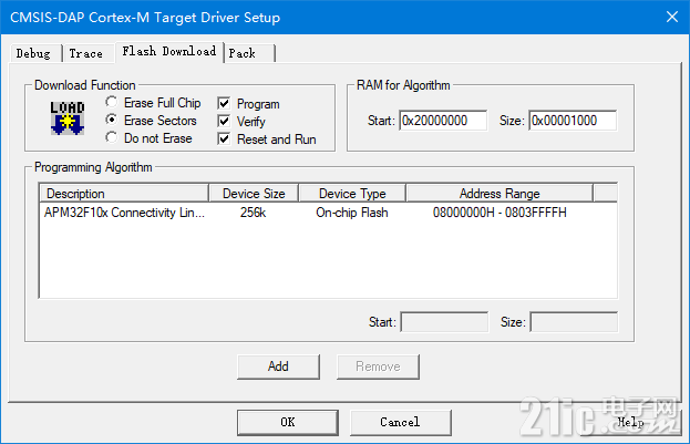

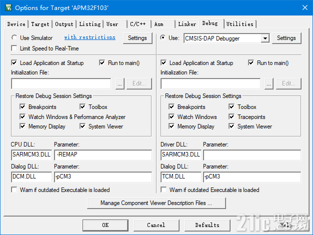

再修改调式工具为自己用的相应类型,我用的是DAPlink,故修改为下方图中的参数:
以上设置好后,确定返回,直接编译下载到板卡中运行;
运行效果如下:

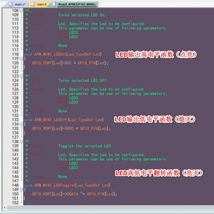

再参考官方定义的LED控制函数,改写代码,进行流水灯的程序演示;
编译下载到板卡中的运行效果如下:

这个板子做的好简单,基本上没有什么外设可以使用的
基本上官方的板卡大部分都只带两三个灯而已,除非有一些非常独特的功能才会带上一些能突显其特点的外设.
