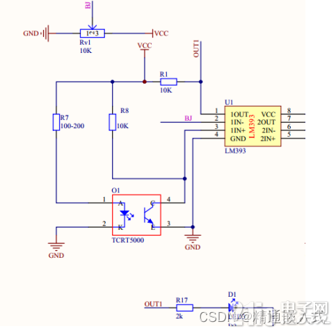

一、红外循迹模块工作原理及接线图红外循迹模块工作原理
电路工作描述
以其中一路为例
 楼主| 实际测量不符 发表于 2023-2-28 17:09 | 显示全部楼层
TCRT5000传感器的红外发射二极管不断发射红外线,当发射的红外线没有被反射回来或者反射回的强度不够大时,红外接收管一直处于关闭状态,此时比较器LM393的2脚的电压低于3脚的电压,输出OUT1为低电平,LED1为点亮状态;当红外反射强度足够且被接收到时,比较器LM3932脚的电压大于3脚的电压,输出OUT1为低电平,LED1为熄灭状态。简单的可以理解为遇到黑线灯亮,遇到白线灯灭。、
