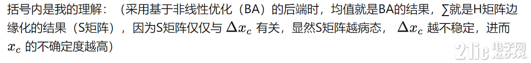

在ch9中我们讨论过,因为含有噪声,我们将关键帧位姿看作是一种高斯分布,均值就是最有可能的位姿值,方差就是它的不确定度:

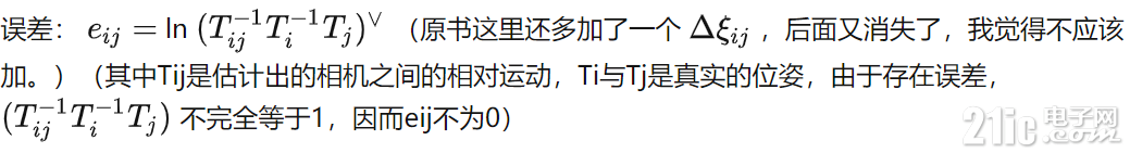

代价函数:(∑为信息矩阵)
知道了节点、边、雅克比矩阵、误差、代价函数就用g2o求解了。
