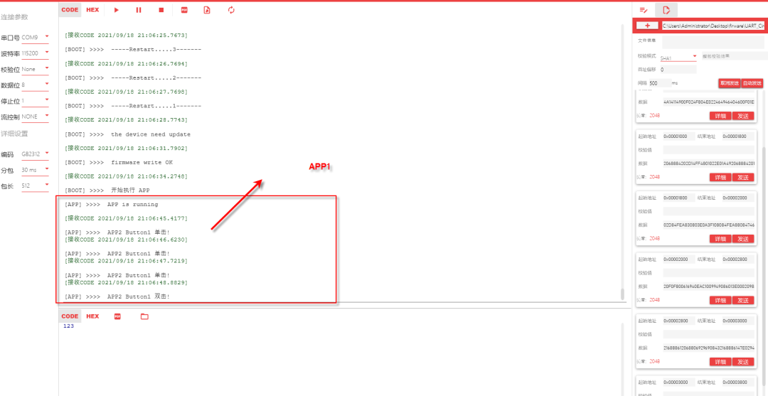

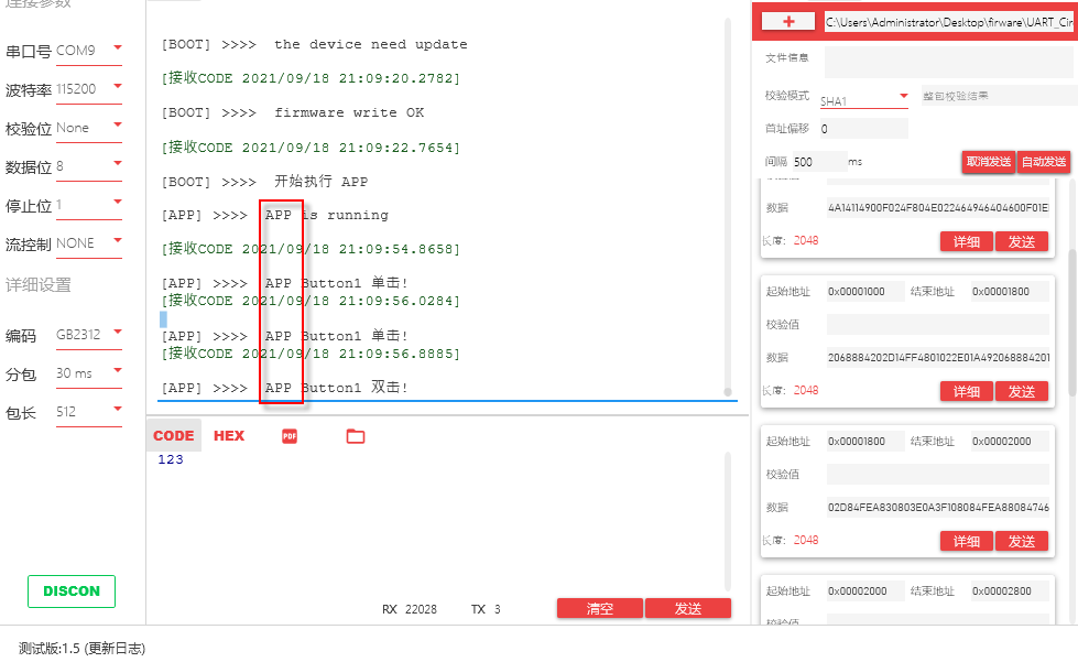

IAP设计思路
大体分为两部分设计,bootloader、APP代码设计,bootloader用于检查APP区代码是否需要更新,以及跳转到APP区执行APP程序
调研了一下群里的小伙伴,下面这个流程比较通用一些,大概是下图所示升级流程:
升级流程图
 楼主| jcky001 发表于 2023-4-3 10:24 | 显示全部楼层
Flash分区
是以STM32F103RET6为主控做的flash分区,主要功能:
  • boot区:0x0800 0000 到 0x0800 b7FF 地址的flash块划分给bootloader,用于升级固件,大小是46kb
  • 用户参数区:0x0800 B800 到 0x0800 BFFF 的flash块划分为用户参数区(parameters),用于存储用户的一些参数,大小是2Kb
  • APP区:0x0800 C000 到 0x0804 3FFF 的flash块划分为APP区 ,(application)用于存放用户功能应用代码,大小是224Kb
  • APP缓存区:0x0804 4000 到 0x0807 BFFF 的flash块划分为APP缓存区 (update region),用于暂存下发的固件,大小跟应用程序区一样 224kb
  • 未定义:0x0807 C000 到 0x0807 FFFF 的flash块划分未定义区,可以根据具体用途定义,大小是16Kb

  • APP代码设计
APP代码是用户功能代码,实现业务逻辑,本次测试用的比较简单,接收到APP代码之后,会自动重启,更新APP区代码,如下:
  • boot区代码执行效果
  • APP1代码执行效果
  • 接下来再进行一次更新
注意APP BIN文件的flash地址设置
OK,至此,设计部分就完成了,涉及的内容还是非常多的
