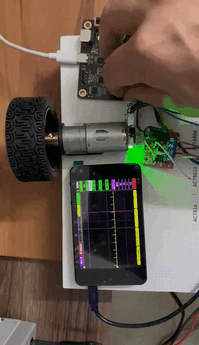

电机控速实验
输入:PA10作为ADC采样输入,输出对应PWM占空比
输出:PA3作为PWM输出,控制电机转速
因为AD是12bit精度的,最到值是4095,我们在配置PWM的时候,最大值设置位4095,将读取到的AD值直接配置到PWM的ChlVal寄存器内,直接输出对应占空比。

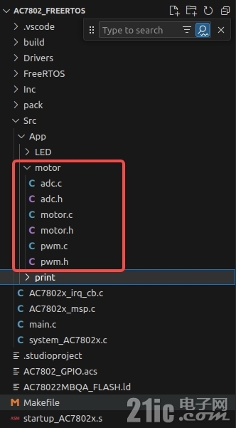

本任务分为三个小模块,分别是ADC模块、PWM模块和电机模块。
ADC模块为ADC驱动,为上层提供ADC初始化接口和获取ADC值接口
  1. void adc_motor_ctrl_input_init(void);
  2. uint16_t adc_motor_ctrl_get_adc_Val(void);
ADC 初始化

最终文件结构如下:
演示

cdb1235 发表于 2023-6-20 09:18 | 显示全部楼层
厉害,大佬用的啥示波器感觉小巧便捷
yangjiaxu 发表于 2023-7-6 23:25 | 显示全部楼层
厉害,大佬用的啥示波器感觉小巧便捷
正点原子的便携式示波器
cdb1235 发表于 2023-7-10 08:33 | 显示全部楼层
正点原子的便携式示波器
好的,感谢
