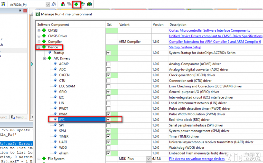

2.1 打开RTC功能
如需正常使用RTC功能,需要现在"Manage Run-Time Enviromment"中加载RTC功能,如下图。
2.2 初始化RTC

  168.     RTCConfig.psrValue = tmpPrescalerValue;         /*! 预分频比赋值给RTCConfig结构体 */
  169.     RTCConfig.rtcOutEn = DISABLE;                   /*! 禁能RTC输出 */
  170.     RTCConfig.callBack = Rtc_CallbackFunc;           /*! RTC回调函数配置 */
  171.
  172.     RTC_Init(&RTCConfig);                           /*! RTC初始化函数生效 */
  173.     Rtc_UserSetDateTime();
  174. }
