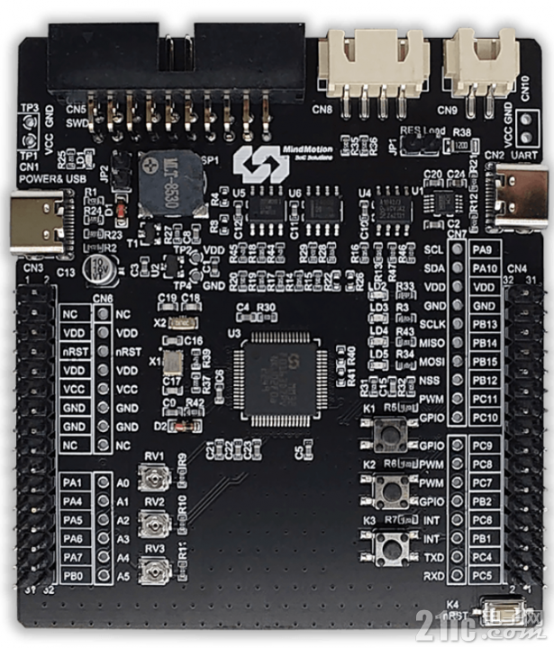

1.简介
1.1 MiniBoard (MM32F0163D7P)
使用高性能的 Arm® Cortex-M0 为内核的 32 位微控制器,最高工作频率可达 72MHz,内置高速存储器,丰富的增强型 I/O 端口和多种外设。128KB Flash,16KB SRAM。1 个 I2C 接口、 1 个 I3C 从机接口,2 个 SPI 或 I2S 接口、 4 个 UART 接口、 1 个低功耗 UART。工作温度范围(环境温度)包含 -40℃ ∼ +85℃的工业级和 -40℃ ∼ +105℃ 的扩展工业级(尾缀 V)。适合于多种应用场合:工业物联网设备、PC 外设、电子门锁控制、医疗和保健设备、手持设备及游戏娱乐等。
电路原理图:

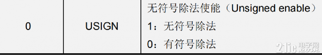

  • 硬件除法单元包括 4 个 32 位数据寄存器,分别为被除数,除数,商和余数,可以做有符号或者无符号的 32 位除法运算
  • 通过硬件除法控制寄存器 HWDIV_CR 的 USIGN 位可以选择是有符号除法还是无符号除法

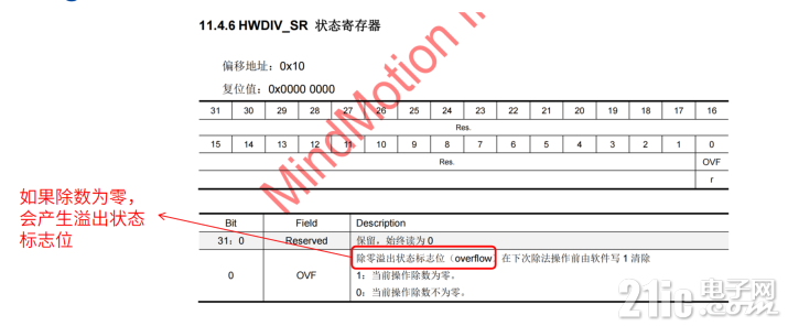

2.2 寄存器
硬件除法单元包括 4 个 32 位数据寄存器,分别为被除数,除数,商和余数,可以做有符号或者无符号的 32 位除法运算。除数寄存器位 (Divisor data),写完该寄存器后,自动触发除法运算。
除数为0时SR寄存器的状态:

使能无符号除法:
  1. <font face="Arial">/* Enable unsigned division. */
  2. void HWDIV_EnableUsignBit(HWDIV_Type * HWDIVx, bool isUSIGN){
  3.     if(isUSIGN){
  4.         /* Unsigned division. */
  5.         HWDIVx->CR |= HWDIV_CR_USIGN_MASK;}
  6.     else{
  7.         /* Signed division. */
  8.         HWDIVx->CR &= (0xFFFFFFFFU & ~HWDIV_CR_USIGN_MASK);}}</font>

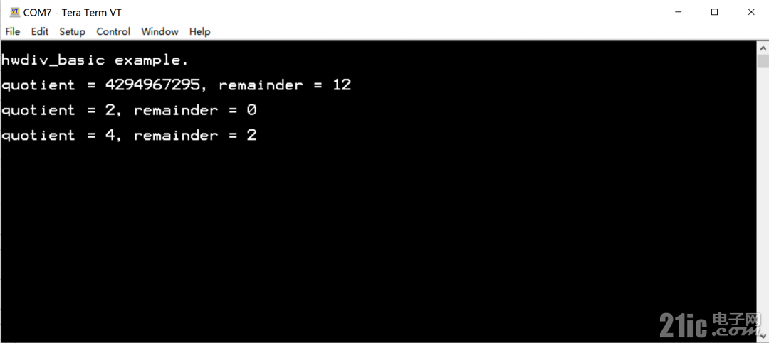

4.HWDIV样例
连续除法样例
主函数:
  1. <font face="Arial">int main(void){
  2.     uint32_t a,b;
  3.     BOARD_Init();
  4.     HWDIV_EnableUsignBit(HWDIV,true);
  5.     HWDIV_EnableInterrupt(HWDIV,false);
  6.     printf("\r\nhwdiv_basic example.\r\n");
  7.     a = HWDIV_CalcUsign(HWDIV,12,0);
  8.     b = HWDIV_GetRMDRBitsUsign(HWDIV);
  9.     if( HWDIV_GetOVFBit(HWDIV) ){
  10.         HWDIV_ClearOVFBit(HWDIV);}
  11.     printf("\r\nquotient = %u, remainder = %u\r\n", (unsigned)a, (unsigned)b);
  12.     a = HWDIV_CalcUsign(HWDIV,12,6);
  13.     b = HWDIV_GetRMDRBitsUsign(HWDIV);
  14.     printf("\r\nquotient = %u, remainder = %u\r\n", (unsigned)a, (unsigned)b);
  15.     a = HWDIV_CalcUsign(HWDIV,22,5);
  16.     b = HWDIV_GetRMDRBitsUsign(HWDIV);
  17.     printf("\r\nquotient = %u, remainder = %u\r\n", (unsigned)a, (unsigned)b);
  18.     while (1){}}</font>
串口实验现象:
