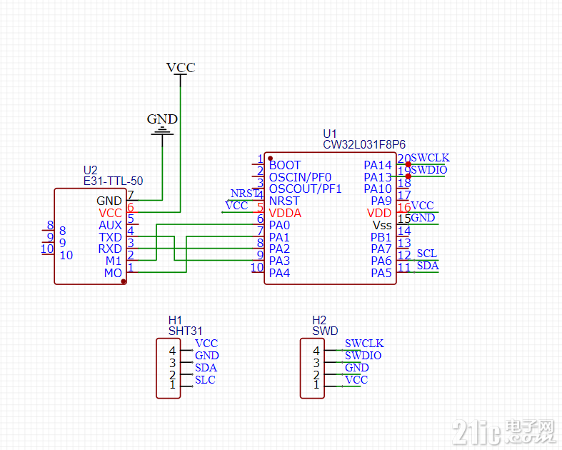

【硬件环境】
  • CW32L031C8开发板
  • SHT30温湿度传感器
  • E31-TTL-50无线串口模块
【开发板环境】
Ubuntu20.0.4
【代码编辑器】
VSCODE+ssh
【编译器】
arm-none-eabi-gcc
【工程包】
Cw32l031_gcc工程包
【工程概述】

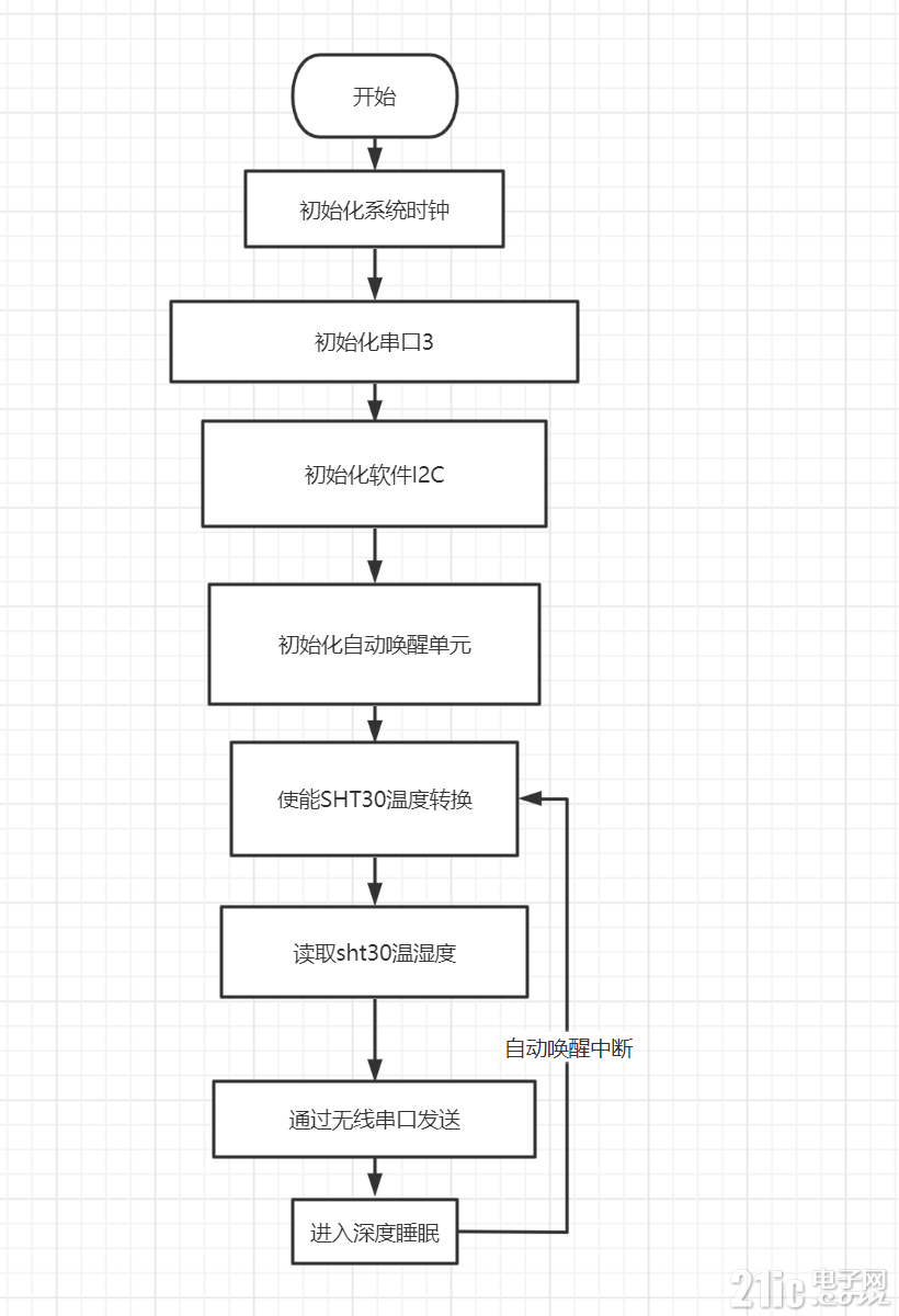

本工程的核心分为sht30数据采集后,经无线串口模块发送给上位机,利用自动唤醒模块休眠指定时长后再次唤醒系统进行数据采集。
【初略原理图】
【程序流程图】
【主要代码】
自动唤醒定时器 (AWT) 包含一个 16bit 向下计数器,并由一个可编程预分频器驱动。AWT 可选 5 种计数时钟源,可工作于定时模式或计数模式。当计数器时钟源为 LSE 或 LSI 时,AWT 可在深度休眠模式下保持运行,下溢出中断可唤醒 MCU 回到运行模式。具体配置代码如下:
