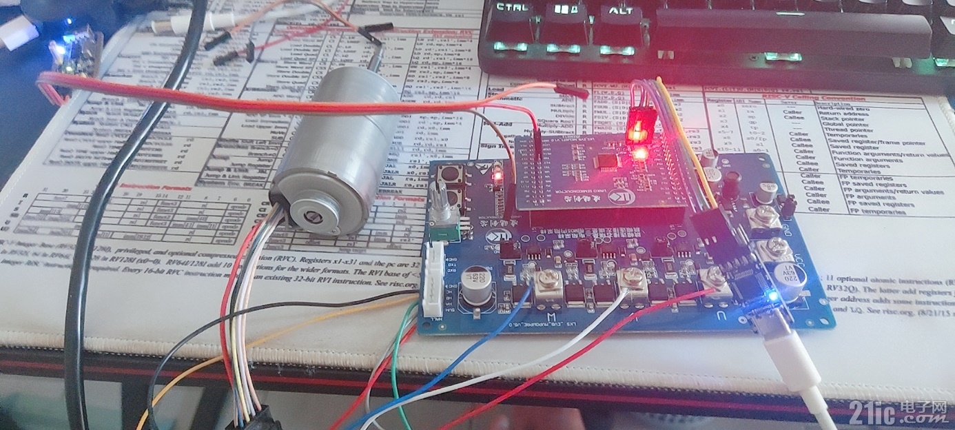

       由于前面出现了一点意外,今天才拿到开发板,已经到了评测的结尾期,下午下载好了LKS32MC071的相关资料,以及支持的FOC,然后连上为这块板子买的电源和电机,然后打开FOC代码,熟悉了一下,当然一下就熟悉了不可能的,不过看到代码中的驱动库和一些功能,熟悉肯定需要一段时间,根据芯片的片上资源以及使用计划,本篇文章讲解如何移植RT-Thread。

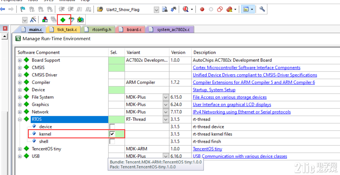

下载好RT-Thread Nano版本的源码,或者使用keil中下好RT-Thread实时操作系统的支持包(这种方式方便使用)。

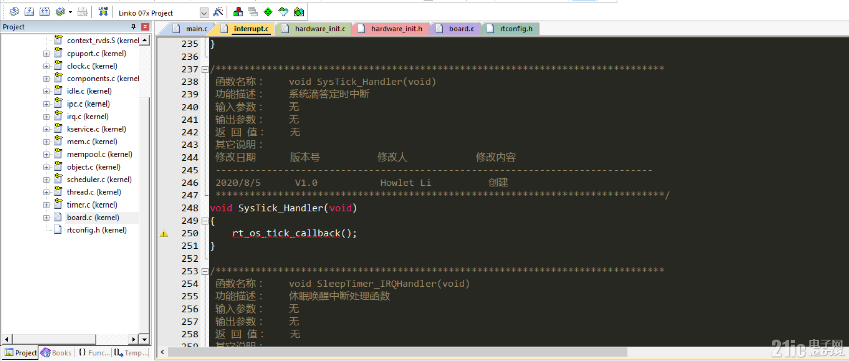

在systick_Handler中添加心跳回调函数rt_os_tick_callback();
18c89bedfbb8494a8507bc596f539b4c

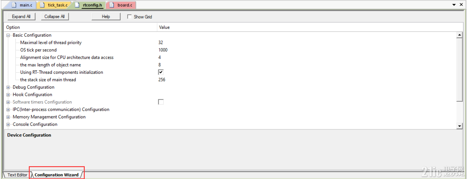

RTOS裁剪,由于芯片资源比较少,需要对RTOS进行裁剪。点击rtconfig.h进行配置,选择Configuration Wizard
22b7ed8dab021ba31a1050bb8a88e044

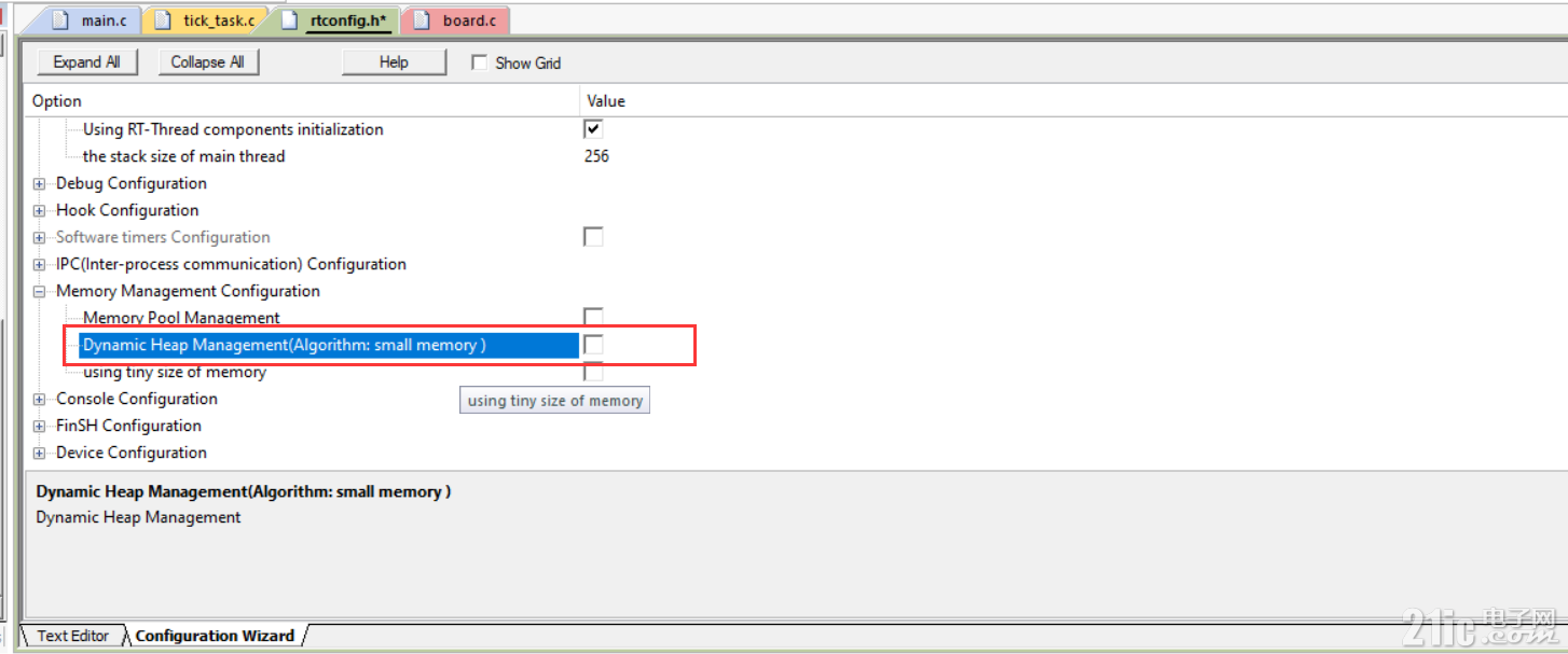

在Memory Management Configuation中关闭动态内存池管理
ca53a1cd1039dac659a8728c5df88409

RT-Thread Nano是RT-Thread的精简版,只有内核、shell(msh)、设备驱动三大功能
qcliu 发表于 2023-8-3 16:44 | 显示全部楼层
RT-Thread Nano是以Keil5的pack形式发布的
drer 发表于 2023-8-3 16:56 | 显示全部楼层
Nano Pack 可以通过在 Keil MDK IDE 内进行安装,也可以手动安装。
coshi 发表于 2023-8-3 17:29 | 显示全部楼层
在 Manage Rum-Time Environment 里 "Software Component" 栏找到 RTOS,Variant 栏选择 RT-Thread,然后勾选 kernel,点击 "OK" 就添加 RT-Thread 内核到工程了
