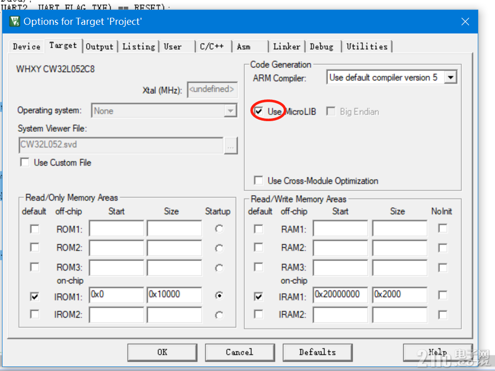

1、调用printf需要先导入stdio.h头文件。
2、在MDK的设置中需要勾选Target中的use MicroLIB选项
6e73c3862fbb019b22c18941c7867db9
