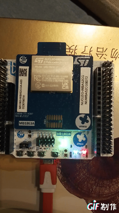

#申请原创# 目前ST官方库有1ms的延迟函数:HAL_Delay(),但是有时候需要用到1us延迟,官方没有提供HAL库供我们调用。此时可以使用功能强大的TIM模块来产生任意时间点延迟,并最终实现呼吸灯效果。
关于TIM模块的基本用法,可以参考我的上一篇帖子:【STM32WBA52CG测评】-4- 定时器模块TIM例程分析 https://bbs.21ic.com/icview-3318482-1-1.html
本次我们将修改main.h中TIM模块相关参数,实现一个1us的中断,然后在ISR中,放置一个计数器,之后封装一个微秒延迟接口供主函数调用。

上面的代码,把TIM模块100MHz的时钟,通过预分频器后得到2MHz的时钟,接着定义Period参数为1,这样就是2MHz/(Period + 1) = 1MHz
每1us进入如下函数执行,其中myCounter是一个静态全局变量:

接着封装一个延迟函数:
  1. void my_delay_us(uint32_t Nus){
  2.
  3.         uint32_t i = myCounter;
  4.         while((myCounter - i ) <= Nus){
  5.                 ;
  6.         }
  7. }
主函数中通过如下简单的延迟,即可实现呼吸灯的效果

最终效果:
