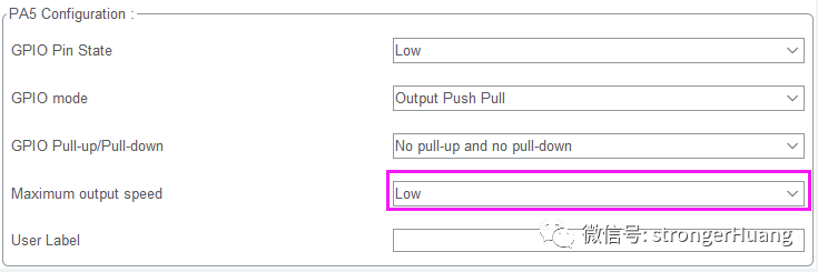

对于普通输出GPIO,使用STM32CubeMX配置,默认配置低:[img]https://mmbiz.qpic.cn/mmbiz_png/ju1DzqX8iaOlacR4ScMJTWvyqs53cMt8ksfEh18iamugSkyibARhMDtaH43F4HFTayD04xyFlCHmtibR6gs8ibY6bgw/640?wx_fmt=png" >
当然,如果配置成其他模式,有可能是中,或高。
比如:配置UART、CAN引脚,速度会是高。
提问:你想过为什么会是低、高吗?

速度的配置,就是决定IO口驱动电路的响应速度。
我们需要结合实际情况配置速度,不同速度会有不同的影响
高低速差异:配置高速:输出频率高,噪音大,功耗高,电磁干扰强;
配置低速:输出频率低,噪音小,功耗低,电磁干扰弱;提高系统EMI(电磁干扰)性能;
看到差异,相信很多人就能理解了。
实际情况中,比如:低功耗的产品,你会考虑功耗。
环境不好的场合,通信不稳定,你会考虑电磁干扰等。
举例:如果你使用9600波特率UART通信,建议速度配置为低。
所以,如果你想使产品更加完美,速度配置也是关键的一项。
