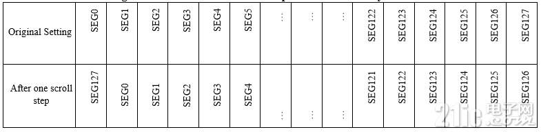

 楼主| 在水一方00 发表于 2023-8-25 17:05 | 显示全部楼层
 楼主| 在水一方00 发表于 2023-8-25 17:06 | 显示全部楼层
向左滚动一列

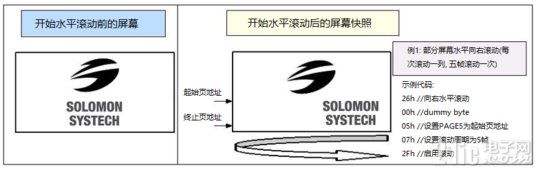

水平滚动配置例子

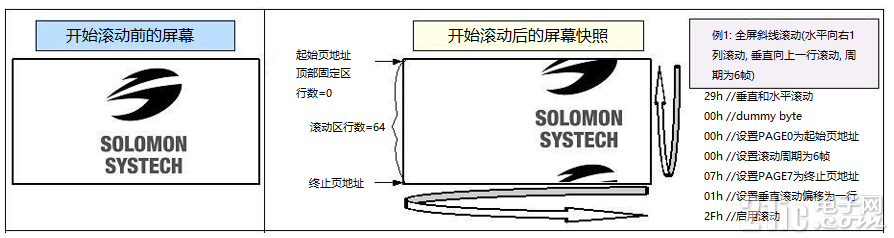

2.垂直和水平滚动配置(Continuos Vertical and Horizontal Scroll Setup)(29h/2Ah)
此指令用于配置垂直和水平滚动参数和确定滚动起始页、终止页、滚动速度和垂直滚动偏移
B[2:0], C[2:0], D[2:0]用于配置垂直滚动, E[5:0]用于配置垂直滚动偏移, 所有这些字节用于设置斜线(Diagonal, 垂直滚动+水平滚动)
如果垂直滚动偏移为0, 那么只将发生水平滚动(和命令26/27h一样)
滚动需要在调用此命令前禁用(2Eh), 否则RAM中的内容将会出错
以下是使用垂直和水平滚动的例子:
