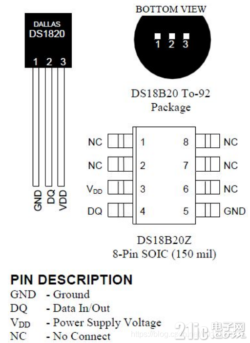

外形结构
DS18B20 内部结构主要由四部分组成:64 位光刻 ROM、温度传感器、非挥发的温度报警触发器 TH 和 TL、配置寄存器。DS18B20 的管脚排列如下图所示。
 楼主| 雨果喝水 发表于 2023-8-27 17:38 | 显示全部楼层
其中与操作有关的有:64位光刻ROM、9个字节的RAM存储器、温度传感器、EERPOM(温度报警寄存器TH和TL、配置寄存器)
