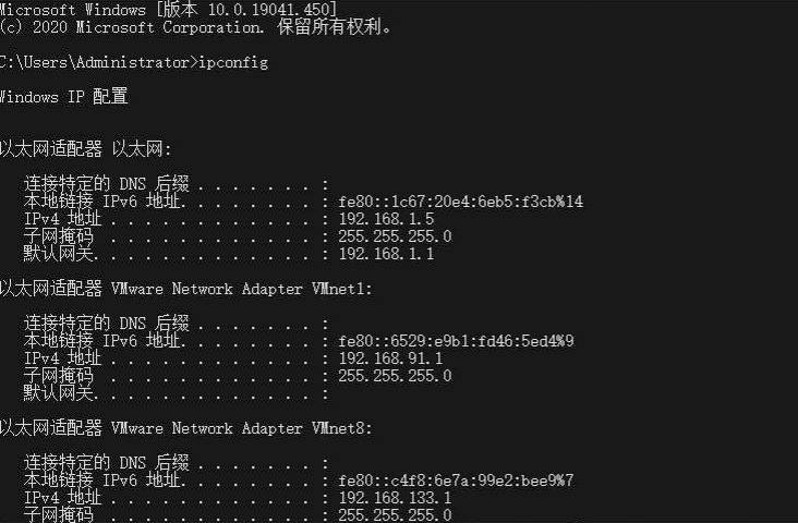

使用 nfs 之前,开发板、虚拟机 ubuntu、windows 电脑三者要互相 ping 通,这就涉及到了同一个网段
的概念。
概念:同一个网段是指 IP 地址和子网掩码相与得到的相同的网络地址。
快速判断同一个网段:
(1)开发板、虚拟机 ubuntu、windows 子网掩码是不是相同。
(2)开发板、虚拟机 ubuntu、windows IP 地址的前三段是不是相同。
举例:
Ubuntu:
由上图可知,ubuntu 的 IP 为 192.168.1.11,子网掩码是 255.255.255.0
Windows:
